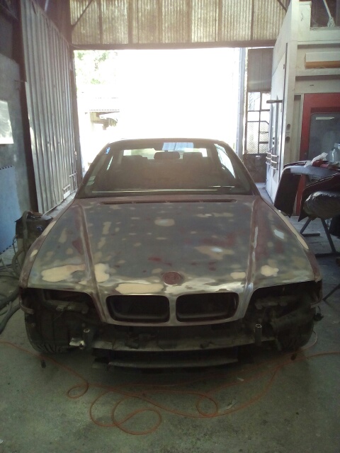

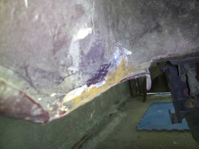

| Suite du démontage : Suppression de l'antenne du téléphone :  Trou bouché à la soudure et traitement de la rouille :  Et là, surprise ! De la rouille sous les joints intérieur des portes et des passages de roue arrière ( sous les pare-boue ). Donc traitement anti-rouille phosphatant et anti-gravillons sous les ailes ( je n'ai pas la photo pour l'anti-gravillons ) :     Ponçage de la voiture complète :  Passage au phosphatant :  Passage à l'apprêt :    Et c'est tout pour le moment, nous allons attendre quelques jours que tout sèche correctement avant ponçage et mise en peinture. En attendant je vais m'occuper de changer le mécanisme du monte glace arrière droit qui était cassé remplacé par un morceau de bois par l'ancien propriétaire. La suite de l'aventure la semaine prochaine | |
