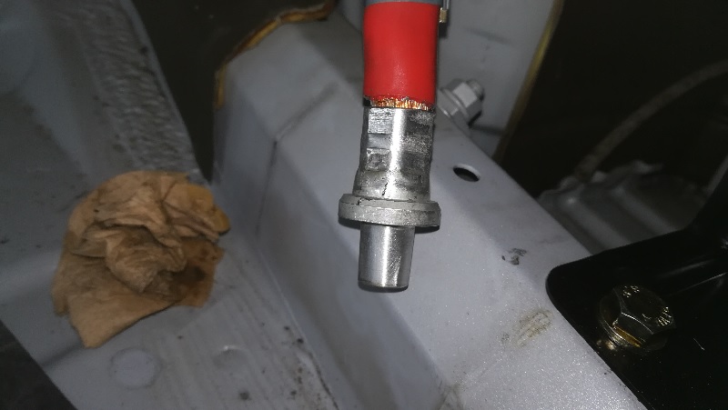

Quelques news de mon chantier : c'est vrai que j'ai pas posté grand chose dernièrement mais j'y suis tous les week-ends plus des RTT depuis novembre (sauf le 25 décembre).
J'ai une masse de photos à trier et à vous poster d'ailleurs...

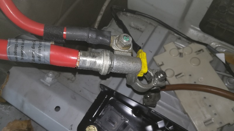

En attendant voici le remontage d'une cosse de batterie!
Celle qui a éclaté
730D corrézienne - Page 2 Cosse-15
Celle qui est vierge
730D corrézienne - Page 2 Cosse-16
Nettoyage de la cosse
730D corrézienne - Page 2 Cosse-12
Montage (sertissage) avec un démonte-rotule : on aurait dit qu'il était fait pour
** j'ai oublié de mettre de la graisse contact... **
730D corrézienne - Page 2 Cosse-14
Résultat
730D corrézienne - Page 2 Cosse-13

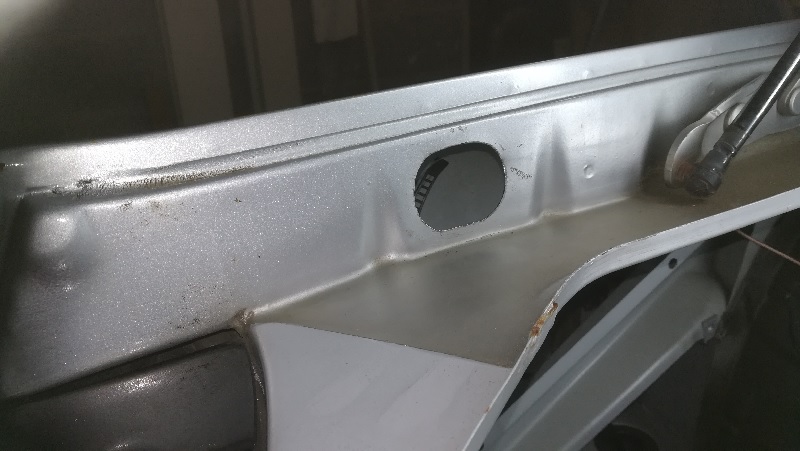

Mais là : perçage de l'aile arrière pour passage de l'hydraulique de vérin de coffre!
730D corrézienne - Page 2 Coffre10
730D corrézienne - Page 2 Coffre11
730D corrézienne - Page 2 Coffre12
730D corrézienne - Page 2 Coffre13
730D corrézienne - Page 2 Coffre14
730D corrézienne - Page 2 Coffre15
730D corrézienne - Page 2 Coffre16

Du beau travail moi j’ai fait aussi sur la mienne et j’ai loupé le trou je l’ai fais un petit peu trop grand et j’ai compensé avec un peu de mastic Bon courage pour la suite
Thorongil
Thorongil
Kilomètres : 118
Localisation : Brive
Voiture : E38 730D
Prénom : Frédéric
730D corrézienne - Page 2 Empty
MessageSujet: Re: 730D corrézienne   730D corrézienne - Page 2 Empty16/1/2018, 13:28
Ah c'était ma hantise : j'ai mesuré 4 fois peut-être 730D corrézienne - Page 2 174208
Et j'ai taillé fin car j'me suis dit qu'il valait mieux remettre un coup de lime...
Après faudra que j'essaye de mettre un peu de néoprène sur le caoutchouc (ch'sais pas si ça tiendra...).

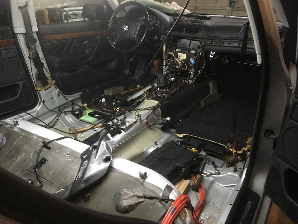

Avant de brancher la pompe hydraulique (maintenant que j'ai fait le trou) faut passer le faisceau.
Si vous remontez sur la première page vous le verrez étaler sur la terrasse et pour rappel il contient le câblage complet pour l'alarme et les rétros électro chrome + le fil du K-bus pour la pompe hydraulique.
Tout ce petit monde part du module général, derrière la boîte à gant, du module des lumières, montant avant droit (derrière le cache pour ceux qui ne connaissent pas) et les connecteurs des 2 portes avant (ça c'est pour la commande des rétros extérieurs électro chrome).
Et pour faire tout ça déshabillons un peu la voiture :
730D corrézienne - Page 2 Faisce10
730D corrézienne - Page 2 Faisce11
Passage dans les goulottes qui vont bien :
730D corrézienne - Page 2 Faisce12
Si vous voyez pas la différence avec l'original c'est que je suis pas trop mauvais Very Happy
Ceci-dit j'aurais dû prendre des photos pendant le ******...
730D corrézienne - Page 2 Faisce13
Pose temporaire pour le rétro et capteur acoustique d'alarme (désolé j'ai pas plus net...) :
730D corrézienne - Page 2 Faisce14

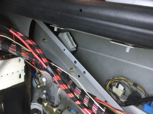

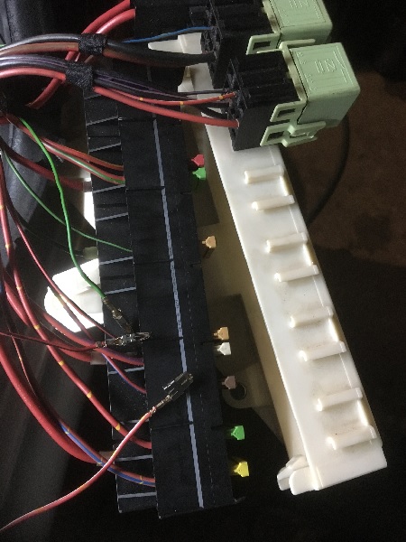

Ensuite, côté coffre évidemment faut démonter et sortir la boîte à fusible puisqu'il y aura des fusible à rajouter pour la sirène d'alarme et le rétro électro chrome :
730D corrézienne - Page 2 Faisce15

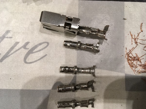

Là vous voyez les cosses de fusibles qui proviennent du faisceau d'origine de la donneuse :
730D corrézienne - Page 2 Faisce16
C'est l'avantage quand on peut se permettre de démonter complètement un faisceau et de le travailler dans la salle à manger 730D corrézienne - Page 2 15823
On récupère les fils d'origine sans avoir à couper et à ressouder les cosses.

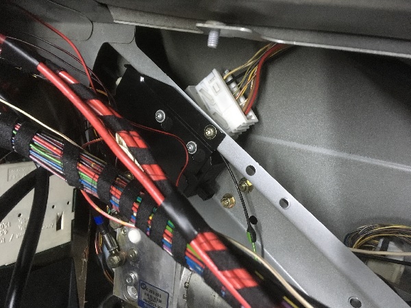

Montage des éléments d'alarme.
Capteur d'inclinaison :
730D corrézienne - Page 2 Alarme10
730D corrézienne - Page 2 Alarme11
730D corrézienne - Page 2 Alarme12
Quand on pose la sirène dans le passage de roue arrière droit ça fait quand même plaisir :
730D corrézienne - Page 2 Alarme14
un dernière pour montrer qu'elle est bien branchée!!
730D corrézienne - Page 2 Alarme13

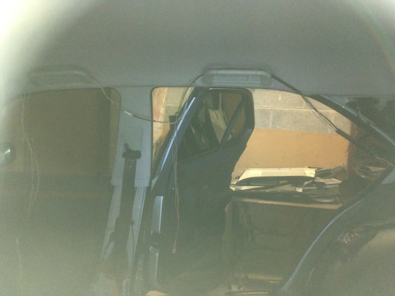

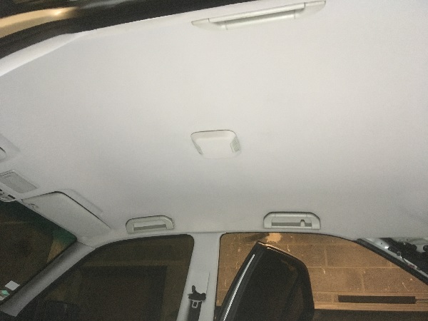

On peut déposer le ciel de toit, comme ça on passe le faisceau pour le rétro et le capteur acoustique d'alarme :
730D corrézienne - Page 2 Faisce17
On remet tout avec le capteur -> là aussi ça fait SUPER PLAISIR :
730D corrézienne - Page 2 Faisce18
Ça se voit pas sur les photos mais j'avais trop la banane
730D corrézienne - Page 2 955858

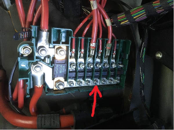

Aujourd'hui : le faisceau pour mettre le groupe hydraulique de hayon de coffre avec son module!!
Équipement entièrement acheté chez Émilien qui à l'énonciation du sujet, "Bonjour, je voudrais installer l'ouverture automatique du coffre, tu as ce qu'il faut?", m'a mis tous les ingrédients nécessaires "il te faut ça, puis ça, puis les 2 trucs et je te sors le faisceau de hayon complet ça sera plus pratique!".
PERFECT 730D corrézienne - Page 2 30865

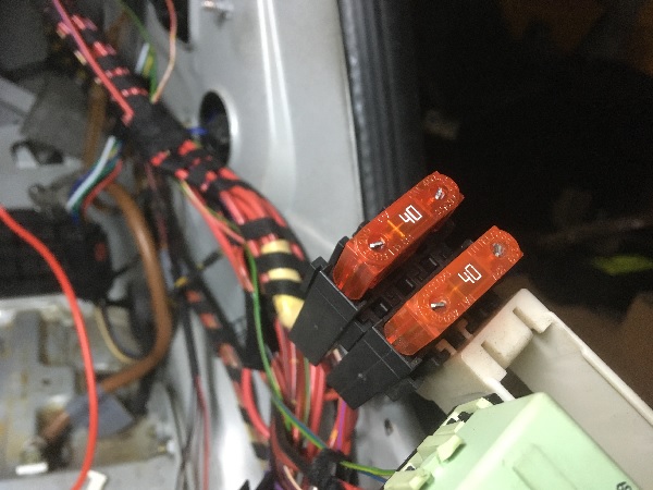

Déjà je récupère les cosses du module et du fusible de puissance de 40A pour repasser des fils entiers (si possible avec la couleur "officielle") :
730D corrézienne - Page 2 Coffre17
730D corrézienne - Page 2 Coffre19
730D corrézienne - Page 2 Coffre18
Normalement le fusible de 40A est en dessous du 2ème (partant de gauche sans compter le très gros) que vous voyez mais il fallait faire une soudure, alors j'ai carrément remis le même fusible avec son fil en 4éme :
730D corrézienne - Page 2 Coffre20
730D corrézienne - Page 2 Coffre21
Et montage du fusible de 40A :
730D corrézienne - Page 2 Coffre23
730D corrézienne - Page 2 Coffre22

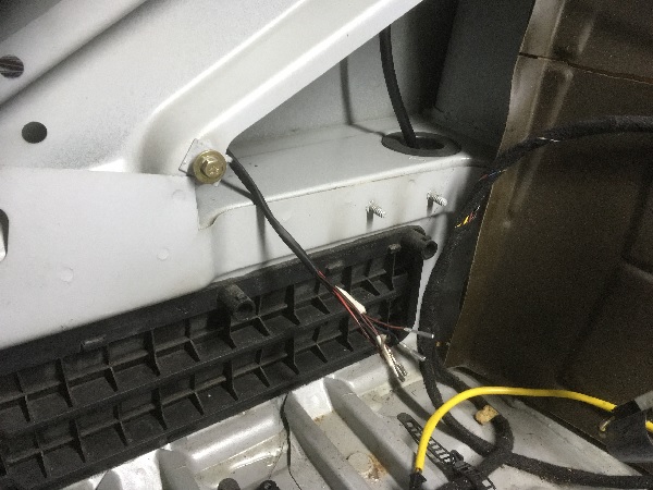

Voici le plus ch***t : tirage des fils pour le capteur d'inclinaison et l'interrupteur de fermeture du coffre.
Y a quand même 7 fils à passer ; en 2 fois parce que j'avais pas de "yellow" :
730D corrézienne - Page 2 Coffre24

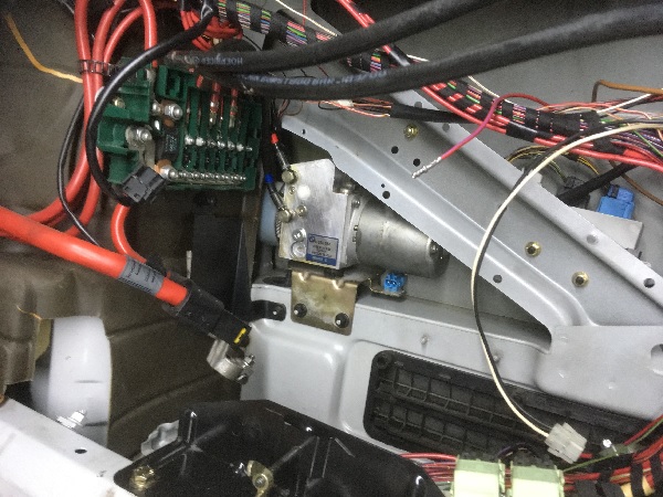

Encore un truc qui fait plaisir : la pose du groupe hydraulique!
730D corrézienne - Page 2 Coffre25
Pose du module :
730D corrézienne - Page 2 Coffre26

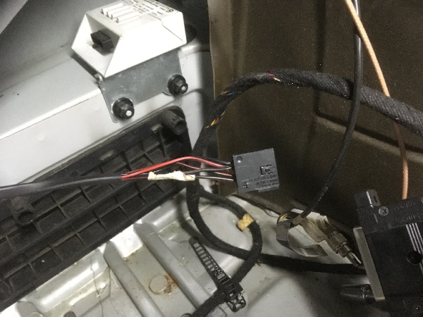

Reconstruction du connecteur :
730D corrézienne - Page 2 Coffre27
730D corrézienne - Page 2 Coffre28
Et branchement :
730D corrézienne - Page 2 Coffre29
