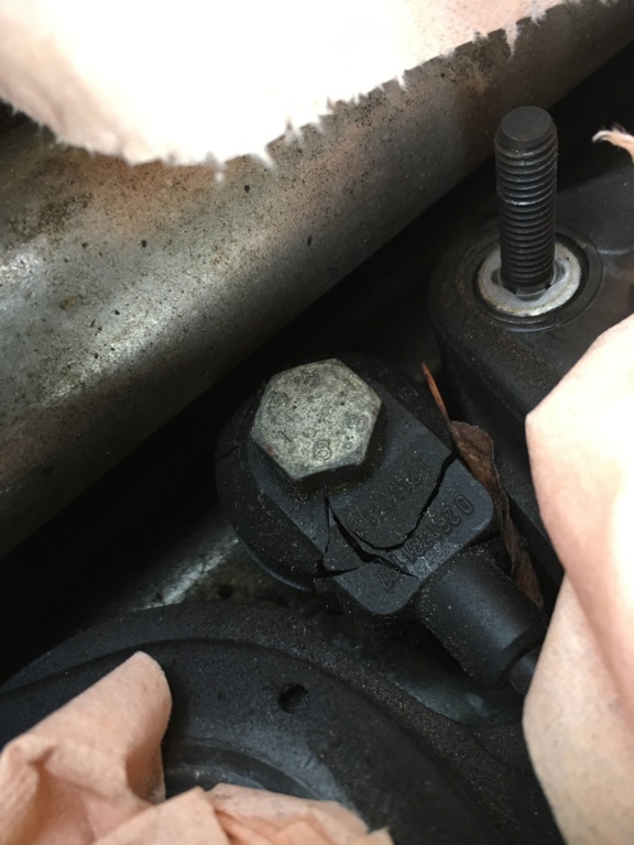

Enfin, le v12 a retrouvé sa voix et son souffle!
Après avoir changé le capteur aac, toujours rien, le moteur ne tournant pas très rond, vérification de du calage de distribution au cas où une usure prononcée et anormale de la chaîne viendrait mettre les aac en retard l'un par rapport à l'autre. C'est extrême mais au pont où j'en étais...
Donc démontage des collecteurs d'admission et couvre-culasses qu'il fallait de toute manière faire vu les fuites dûes aux joints cuits. Et là, surprise, les 4 capteurs de cliquetis (invisibles sans démontage) tout cassés, plastique cuit.
Perte de puissance 750 - Page 2 7eb61510
Donc changement des 4 et là, ça ne tourne toujours pas rond!
Un des injecteurs nettoyés révisés et remplacés pour certains était grippé ouvert!
Pour le diagnostiquer : pression d'essence qui chute après extinction du moteur alors qu'elle doit rester constante et stéthoscope pour l'écouter faire un tictic minable au lieu de claquements nets.
J'ai remis un des injecteurs remplacés (débit ok mais jet pas terrible) et tout est rentré dans l'ordre.
A priori la panne de base semble être les capteurs de cliquetis qui du fait de leur état étaient considérés comme fonctionnant bien par les calculateurs mais envoyaient de mauvaises infos car ils devaient entendre un tas de bruits parasites autres que ceux du cliquetis dans les cylindres et décalaient complètement l'allumage. D'où la sonorité changée et la perte de puissance, surtout à bas régime.
