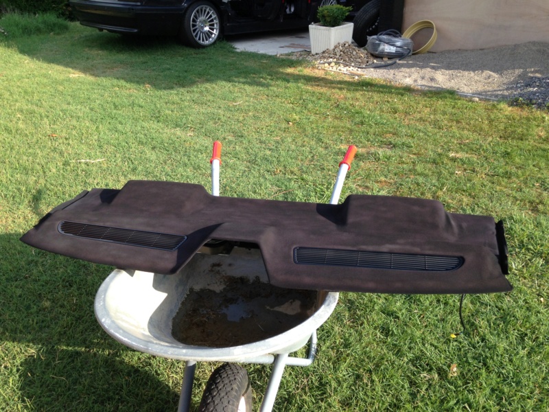

| c'est un cuir alcantara?
beau travail bravo | |
