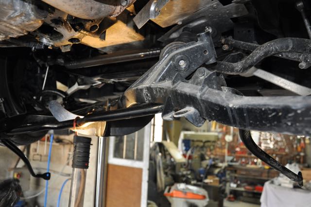

Le train avant étant déposé, une restauration complète a été faite :
- mise en peinture époxy du berceau moteur, des ressorts d'amortisseurs et des bas de fusées
- remplacement des bras de suspension inférieurs et supérieurs
- remplacement des biellettes de direction
- remplacement des amortisseurs EDC avant avec semelles inférieures, semelles supérieures et butées
- remplacement des roulements de roues
- remplacement des tôles de freins avant
- remplacement des étriers de freins (modèles Brembo 4 pistons montés aux US)
- remplacement du freinage complet (disques / plaquettes / témoin)

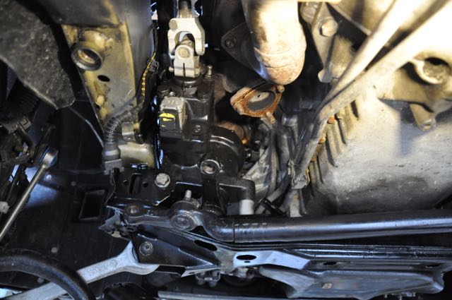

Restauration BMW 850 M73 Boitie12
Restauration BMW 850 M73 Boitie11
Restauration BMW 850 M73 Boitie13
Restauration BMW 850 M73 Boitie14

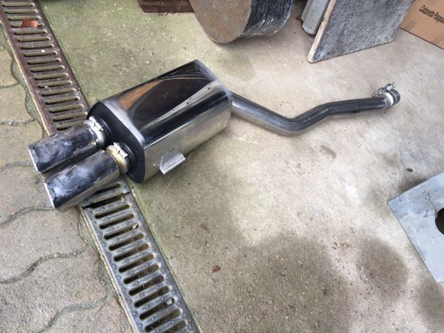

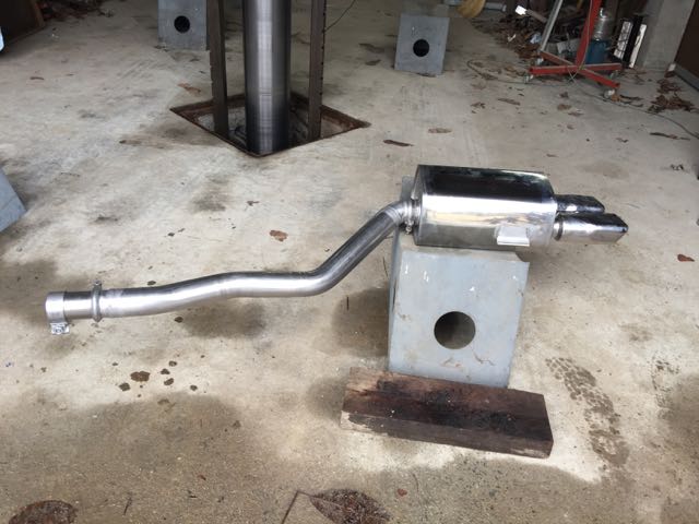

Restauration BMW 850 M73 Echapp14
Restauration BMW 850 M73 Echapp17
Restauration BMW 850 M73 Echapp16
Restauration BMW 850 M73 Echapp15

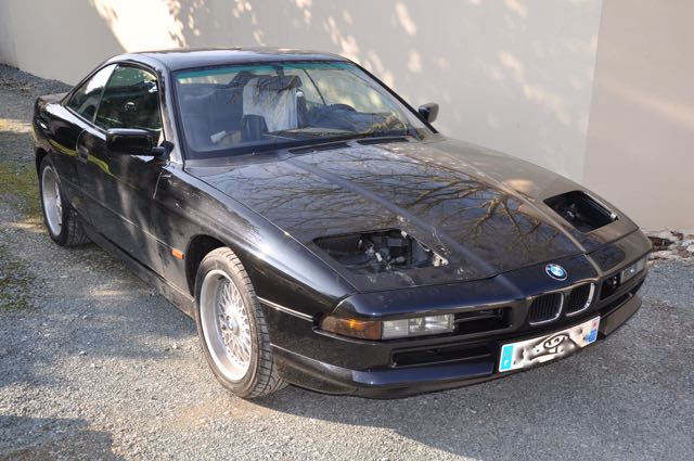

Restauration BMW 850 M73 E31_ad10
Restauration BMW 850 M73 E31_ad12
Restauration BMW 850 M73 E31_ad14
Restauration BMW 850 M73 E31_ad16
Restauration BMW 850 M73 E31_ad17
Restauration BMW 850 M73 E31_ad13
Restauration BMW 850 M73 E31_ad11
Restauration BMW 850 M73 E31_ad15
Restauration BMW 850 M73 E31_ad20
Restauration BMW 850 M73 E31_ad21
Restauration BMW 850 M73 E31_ad18
Restauration BMW 850 M73 E31_ad23
Restauration BMW 850 M73 E31_ad22
Restauration BMW 850 M73 E31_ad28
Restauration BMW 850 M73 E31_ad19
Restauration BMW 850 M73 E31_ad24
Restauration BMW 850 M73 E31_ad25
Restauration BMW 850 M73 E31_ad26
Restauration BMW 850 M73 E31_ad27
