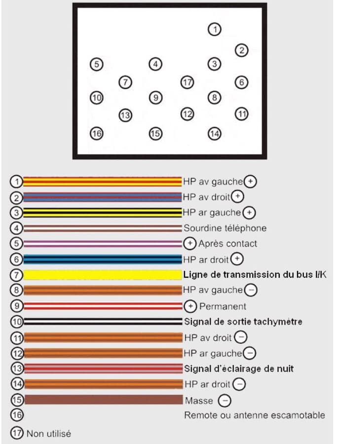

Salut comme je l'avais écris plus haut , nous avons vérifier le montage de l'auto radio  mon fils et moi avons bien fait , car entre les fils coupés sans protection, les prises ou ce qu'il en reste et des dominos en veux tu en voici , c'est pas joli joli largement de quoi tomber en panne voir bruler , le pire un adaptateur pour poser une radio plus moderne sa coute une 10 e € car c'est des prises identiques aux E34 prise a clipsage par coulisses ..
Sa vas se solutionner  Nabilla la bretone !  - Page 6 591038775

Salut quelques photos explicatives.
Nabilla la bretone !  - Page 6 Img_2061
Nabilla la bretone !  - Page 6 Img_2063
Nabilla la bretone !  - Page 6 Img_2062
Nabilla la bretone !  - Page 6 Img_2064
Nabilla la bretone !  - Page 6 Img_2065
Nabilla la bretone !  - Page 6 Img_2066
 Tout les fils sont soudé et passés dans une gaine rétractable a chaud .
Diag et photo du diag dans la journée
http://www.bmwoldschool.eu

Merci , sa explique les pannes a répétition et les modules de grillés , je dois dire que mon fils a fait du bon bouleau en se basant sur ce fichier.
Nabilla la bretone !  - Page 6 61016010

Pourquoi n'avez vous pas directement soudés sur les connecteurs universels ? La voiture retrouvera tres probablement jamais un autoradio d'origine. Ca aurait évité tout cee adaptateurs a la suite (j'ai la meme chose sur la mienne..)
Kilomètres : 1185
Age : 66
Prénom : Jean-Luc
Nabilla la bretone !  - Page 6 Empty
MessageSujet: Re: Nabilla la bretone !    Nabilla la bretone !  - Page 6 Empty29/5/2019, 10:36
Nous avons privilégié la remise en origine ce qui pour moi est important et pour notre ami encore plus en cas de revente , de plus ce kit de branchement reste du Bmw trouvable facilement , et sa prends 5 Mn pour revenir en config origine et comme tu le dis (probablement ) ce qui ne veux pas dire jamais .
