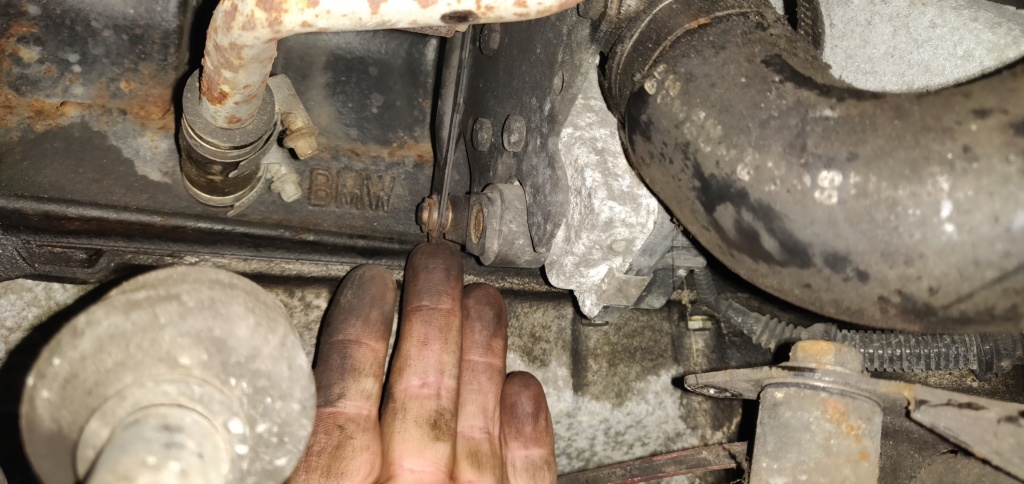

Les durites
Caroline la 740d - Page 6 Img_2045
le turbo soit disant refait
Caroline la 740d - Page 6 Img_2046
Les mâchoires  de frein a main/pied .......rien que sa c'est contre visite car il n'y a plus rien ou si peut .
.Caroline la 740d - Page 6 Img_2047
Caroline la 740d - Page 6 Img_2048
http://www.bmwoldschool.eu
