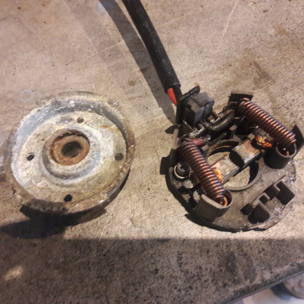

Bonjour
Sur ma 750, j'avais un soucis d'ABS avec 2 témoin orange au TDB allumés. Suite à une visite amicale chez Michel (toujours un plaisir...), diagnostic : pompe de pression du circuit ABS en défaut (
34511165157), coût de la pièce 585€
J'ai décidé d'ouvrir cette pompe pour savoir ce quel était le problème.
Après l'avoir branché à une batterie RAS
Donc j'ouvre, pour m'apercevoir que cela provient du roulement inférieur qui est grippé (dernière photo)....donc on dérouille, on graisse, on teste à nouveau, la pompe tourne, on remonte sur la voiture, et plus de défauts, les 2 voyants se sont éteins
Voici les photos
750I - Pompe circuit pression ABS 20180917
750I - Pompe circuit pression ABS 20180916
750I - Pompe circuit pression ABS 20180918

Le carter de ta pompe a l'air d'être bien corrodé.
As-tu une infiltration d'eau ou une évacuation bouchée à proximité ?

Merci pour l'info! Ca n esemble pas difficile ne plus.. par contre t'as pas essayé de trouvé une roulement neuf ?
