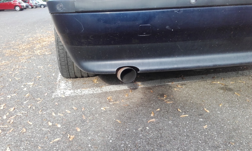

| sinon aujourd'hui j'ai commencer par souder de nouvelles sorties d'echappement (et oui faut bien s'occuper pendant le confinement) par contre je n'ai que des tubes inox de diametre 42mm exterieur contre 54mm les tubes acier que j'ai actuellement (soudé par moi meme egalement) mais bon l'inox feras plus propre , mais je sais pas si esthetiquement sa va aller, donc mes 2x2 de 109mm de largeur et 54mm de hauteur acier seront remplacer par 2x2 de 85mm de largeur par 42mm de hauteur, je me demande si je vais pas regretter mes grosses sorties, aussi par le bruit que sa va procurer , le fait de reduire le diametre de sortie des gaz (avant de le dedoubler)ce seras egalement du tube inox 42mm,qu'est ce que cela va donner niveau son? et niveau perf?
de toute maniere les gaz sortirons plus facilement sans silentieux arriere qu'as l'origine avec les silentieux, donc je pense pas que sa creeras un soucis moteur!
hate de voir, si jamais c'est pas plaisant , je remettrais mes 2x2 acier ( bon je voulais egalement faire une decoupe au niveau du pare choc pour les integrers , mais sa ne se feras pas au cas ou je ferais un retour sur mes anciennes sorties, le plus chiant etant de les reglers bien droite et symetrique)
j'attend vos avis sur l'esthetique | |

| voila l'avancée de mes nouveaux pots , en inox biensure , mais de plus petit diametre, bon je ne suis pas sans cesse sur la conception de ceux ci, j'ai une famille a honoré , du coup lentement mais surement tracage, decoupe, ajustage  il faut biensur etre symetrique et bien droit  les jumeaux sont ajuster et souder  voila la suite, bon la ligne a encore besoin d'un coude puis d'assembler le tout, et enfin etudier des support de fixation  le fil cuivre rouge et bleu , c'est pour avoir les angles pour faire le meme chemin que l'ancien pot (que j'ai galerer a faire il y a un an car aucun exemple) | |

| suite de ma realisation avec les supports ,j'ai aussi profiter pour refixer mes silent bloc sous la voiture  a gauche le nouveau en inox , a droite l'ancien en acier, finallement une fois poser la differance de taille n'est pas flagrante    les deux sorties en inox  de profil sa fais moins degueulasse, et finallement je ne vais pas couper mon pare choc  donc diametre interieur de la ligne d'origine : 54mm du coup nouveau diametre interieur de la suppression silentieux :38mm j'espere que sa feras rien au moteur , bon il tourne correctement, les gazs sortent lors d'acceleration, mais j'espere que sa iras pas etouffer le moteur ou echauffer les soupapes! | |
jujugo33 E38istes acharnés
 Kilomètres : 1092 Age : 36 Localisation : Biscarrosse Métier : Déploiement Fibre Optique Voiture : E38 750i 95' / E46 330D TOURING M2 03' Humeur : Jovial Prénom : Julien Date d'inscription : 18/08/2017
 | Sujet: Re: 740i full black de gilles v8 8/4/2020, 02:04 | |
| Vu comme cela, ça semble tres petit, non ?

| franchement, sa va encore je trouve, moi qui suis tres chiant sur la taille des pneus, des jantes ,des cales elargisseur de voie, des pots ,meme des petits details comme l'antenne, etc ... je trouve que sa fais bien encore, je pensais aussi que sa allais faire petit , mais comme sa fais propre, sa brille , et surtout que de profil on ne vois pas , contrairement aux autres en acier qui meme malgres l'antirouille , avais tendance a rouiller, et de plus qu'avec le gros diametre, on les voyais trop de coté, si toutefois un jour je trouve un diametre exactement comme celui de la ligne en inox, alors je le referais sans doute, mais pour le moment sa va, sa choque pas | |

| avec des petit embouts chromer ça serait top , mais a priori tu ne peut pas vu que tes sortie semble coller entre elle | |
gilles v8 E38istes argent
 Kilomètres : 2867 Age : 33 Localisation : strasbourg Métier : coffreur, conducteur d'engins tp Voiture : 740ia e38 Humeur : cool Prénom : gilles Date d'inscription : 09/08/2019
 | Sujet: Re: 740i full black de gilles v8 8/4/2020, 14:44 | |
| oui elles sont accoler et j'ai mis un point de soudure entre, bon ce matin, petit essai routier, a l'interieur plus de bourdonnement comme avant lors d'accelerations sur filer de gazs, la c'est silentieux, par contre de dehors on entend toujours le son du v8 , un peu moins fort qu'avec mes anciennes sorties, mais un bruit plus propre , pour ce qui est du plus petit diametre , je trouve qu'elle as plus de peche comme sa, peu etre le fais de comprimer les gazs, ou alors c'est une impression, mais aucun soucis moteur du fait de la reduction de diametre, je suis satisfais | |
