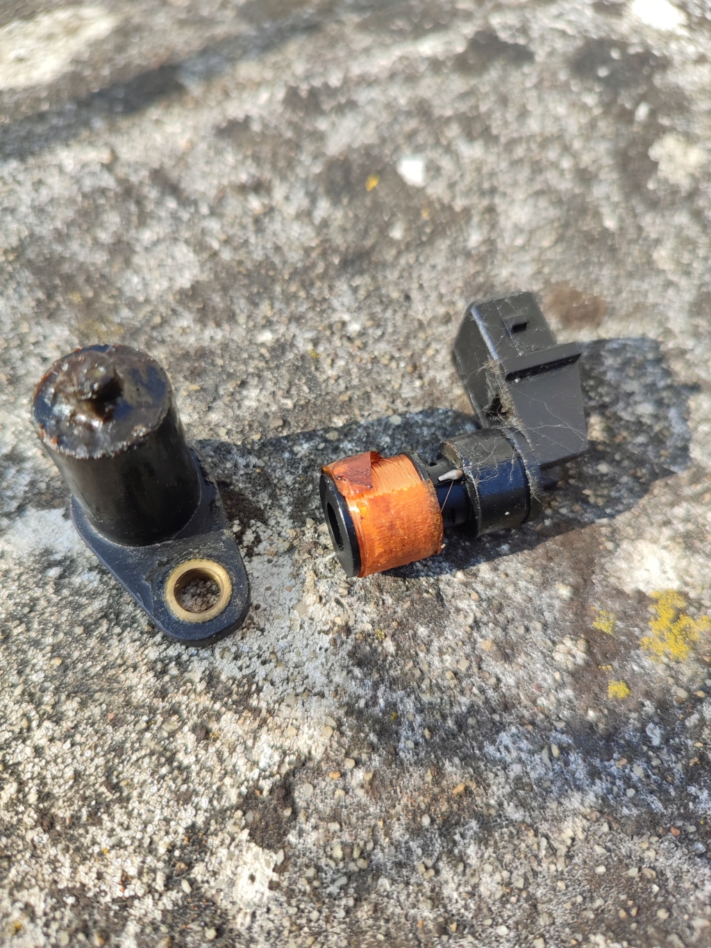

| Le capteur retrouvé en deux morceaux !! J'ai nettoyé recollé et remonté sans succès. Je vais en commander un nouveau. | |
rg192 E38istes acharnés
Kilomètres : 1056 Age : 37 Localisation : IDF Voiture : 735ia Prénom : Gael Date d'inscription : 04/02/2020
| Sujet: Re: la guerrière ! 8/3/2022, 19:45 | |
| Vu sa tronche je dirais qu'il y à de forte chance que tu es trouver ta panne | |

| Sujet: Re: la guerrière ! 9/3/2022, 14:37 | |

| Hello les copains, j'ai reçu mon capteur et vous savez quoi, ça démarre !!! Ça fait plaisir ! Merci Michel de m'avoir fait penser au capteur pmh. J'ai commander un BMW scanner 1.4 pour remplacer mon zke et remettre le code dedans. Bon week end a tous | |
