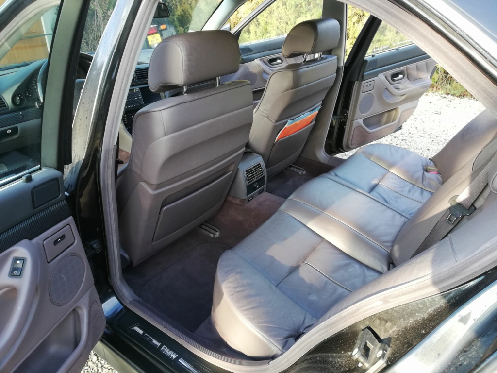

| Sujet: Re: Ma première béhème, une 740ia 16/1/2021, 17:19 | |
| Hello Quelques photos pour résumer les travaux de ces derniers jours, avec notamment une bonne dizaine d'heures passé à refaire les inserts et console, avec le démontage et le décollage du covering carbone. Heureusement j'avais de la main d'oeuvre gratuite Après un gros nettoyage des restes de colle (bien long et pénible), un ponçage et un bon lustrage de l'ensemble, on obtient quelque chose de très acceptable Malheureusement certains inserts et la console ont des cassures, je ne suis pas assez compétent pour réparer ça, ça restera comme ça dans un premier temps, c'est déjà beaucoup mieux qu'avant (Désolé les photos sont prises dans mon garage très mal éclairé) On attaque ensuite la réno des sièges avant : démontage, nettoyage en profondeur et dégraissage, ponçage à certains endroits, double couche de teinte et passage d'une lotion protectrice. Le démontage est facultatif mais je voulais en profiter pour faire un gros nettoyage des moquettes. Avant : Après : Ayant oublié de commander la teinte pour le volant, il sera fait plus tard. Idem pour la banquette que je ferai probablement au printemps, vraiment pas assez de place pour la démonter dans le garage, j'en ai déjà bien chié pour les sièges avant.
Kilomètres : 22457 Age : 75 Localisation : PUY L'EVEQUE (46) Métier : Raconteur d'histoires... Voiture : BMW 525d juin 2000 - Ex "James" Range Classic 2.5 VM de 1990 - ex“Erika“ - 730 D juin 2000 Humeur : De bonne humeur en général, très cool et patient Prénom : Daniel Date d'inscription : 26/11/2012
| Sujet: Re: Ma première béhème, une 740ia 16/1/2021, 17:28 | |
| Superbe boulot Nicolas !...
Pour les sièges, la différence est bluffante ! Et félicitation encore, vues les conditions de travail ! ______________________ Heureux les gens fêlés, ils laissent passer la lumière !...

| Sujet: Re: Ma première béhème, une 740ia 16/1/2021, 18:09 | |
| Belles prestations! C'est beau bravo!
Quels produits as tu utilisé pour ton cuir? | |
automoto E38istes or
Kilomètres : 4782 Age : 61 Localisation : strasbourg Métier : formateur Voiture : 730 d,mercedes cls, cbr 1100 xx Humeur : Bonne, patient c'est mon métier. Prénom : enzo Date d'inscription : 10/11/2011
| Sujet: Re: Ma première béhème, une 740ia 16/1/2021, 18:15 | |
| Félicitations Nicolas pour l'ensemble de ton travail sur ta 7, cela prouve ta passion et ton savoir faire.
Je reviens sur ton travail effectué sur tes sièges,,,,,,parfait. J'ai fait faire sur une de mes voitures ( une Alfa coupé bertone 2000 de 1969 ) le même travail ( cuir rouge) par un artisan sellier de chez nous en Alsace, j'ai également démonté les sièges et il les à refaits, et repeint au pistolet, pareil que toi résultat extraordinaire .
Encore bravo pour le travail d'ensemble sur ta E 38. | |

e-Nico E38istes confirmés
Kilomètres : 869 Age : 36 Localisation : Vitry-aux-loges, Loiret Métier : Tech systèmes&réseaux Voiture : 740ia ph1 '98 Prénom : Nicolas Date d'inscription : 13/02/2020
| Sujet: Re: Ma première béhème, une 740ia 16/1/2021, 19:30 | |
| Merci à tous : ) Pour répondre aux questions, je suis passé par colourlock pour mon kit de rénovation cuirs, ils ont énormément de teintes constructeurs (dont BMW bien sûr) et ils ont tous les produits qui vont bien (réparations, nettoyage, entretien...) Je ne suis pas du coup expérimenté dans le domaine, c'est même la première fois que je fais cette opération, ce n'est pas très compliqué il faut juste prendre son temps et ne pas hésiter à recommencer autant de fois que nécessaire pour que ce soit parfait, c'est vraiment à la porté de n'importe qui avec les bons produits | |
