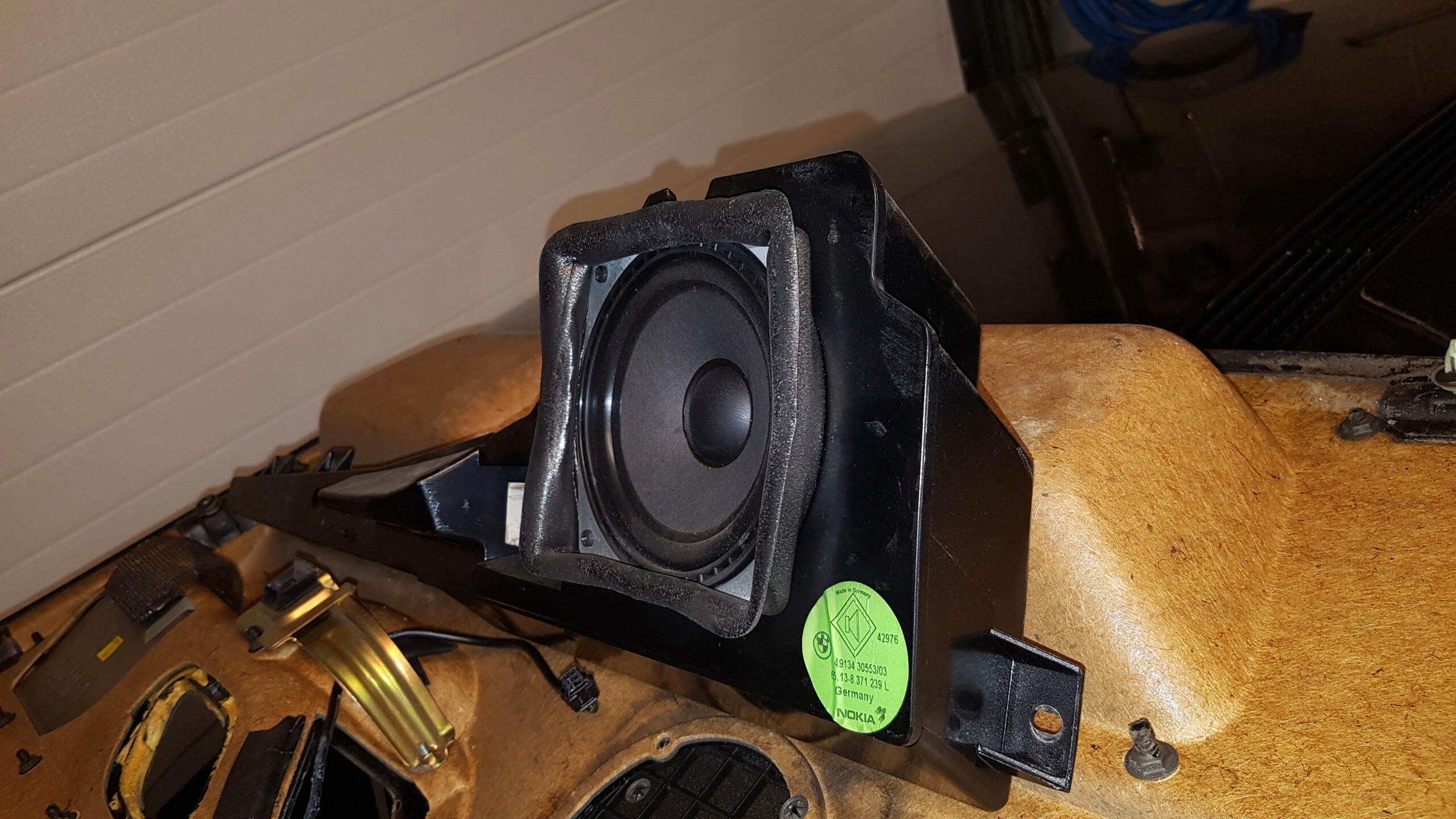

| Qui pourrait me dire combien il y a de HP dans une 730 i ? Je vois bien des grilles sur le tableau de bord, les portières AV et AR mais je n'en vois pas au niveau de la plage arrière... Comment peut-on démonter ces fameuses grilles pour acceder aux HP ? Merci pour votre aide. | |

| Faut retirer les panneaux de portes av et ar !... | |

| Sinon tu risque de cassé les tétons plastique qui retiennent la grille Et si tu as l'installe de base tu as dans chaque porte un hp de 13cm et un tweeter. | |

| Et débrancher tous les câbles de connections !... | |

C'est un équaliseur quoi. Qu'est ce que tu veut lui faire à ta 730 ? Car changer les HP en gardant ton autoradio business rds ça n'à pas d'intérêt. Les HP d'origine (nokia) ne sont pas si mauvais, avec un véritable autoradio le changement est radical. D'autant plus que les HP sont chacun dans leur propre petit caisson et non pas à l'air libre dans la porte.   | |

| petite rectif. Les modèles de base, n'ont pas de tweeter dans les portes arrière.. | |
