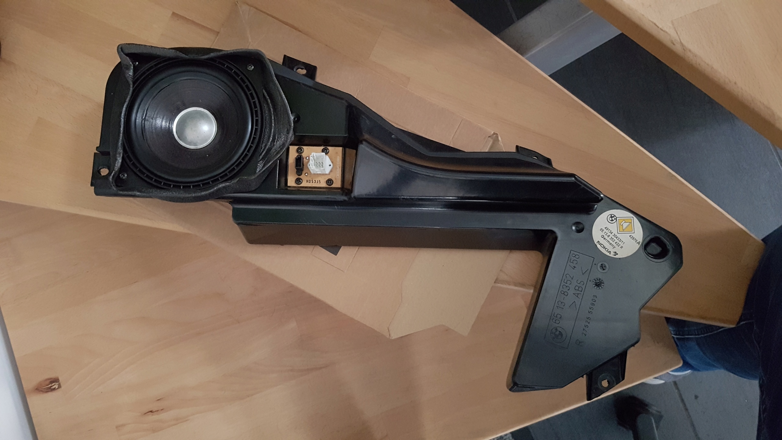

Je m'auto répond puisque j'ai lancer les investigations aujourd'hui.
Mes tweeter sont bien raccordés, mais il en sort un son quasi inaudible.. Tweeter ou condo HS ? Je regarderais ça demain.
Pour ceux qui se poserais la question un jour voici comment cela se présente :
A l'avant :
Branchements speakers - Page 2 20201136
Branchements speakers - Page 2 20201137
A l'arrière.
Branchements speakers - Page 2 20201135
Et surprise, à l'avant se trouve des woofer double bobine !
Branchements speakers - Page 2 20201138
La seconde bobine n'est pas alimentée dans mon cas.
Mais elle est cablée, donc les version Hifi ou DSP doivent l'alimenté, d'où le gain de puissance sonore.
Avec un ptit schémas on visualise mieux.
Branchements speakers - Page 2 Sono_b10
