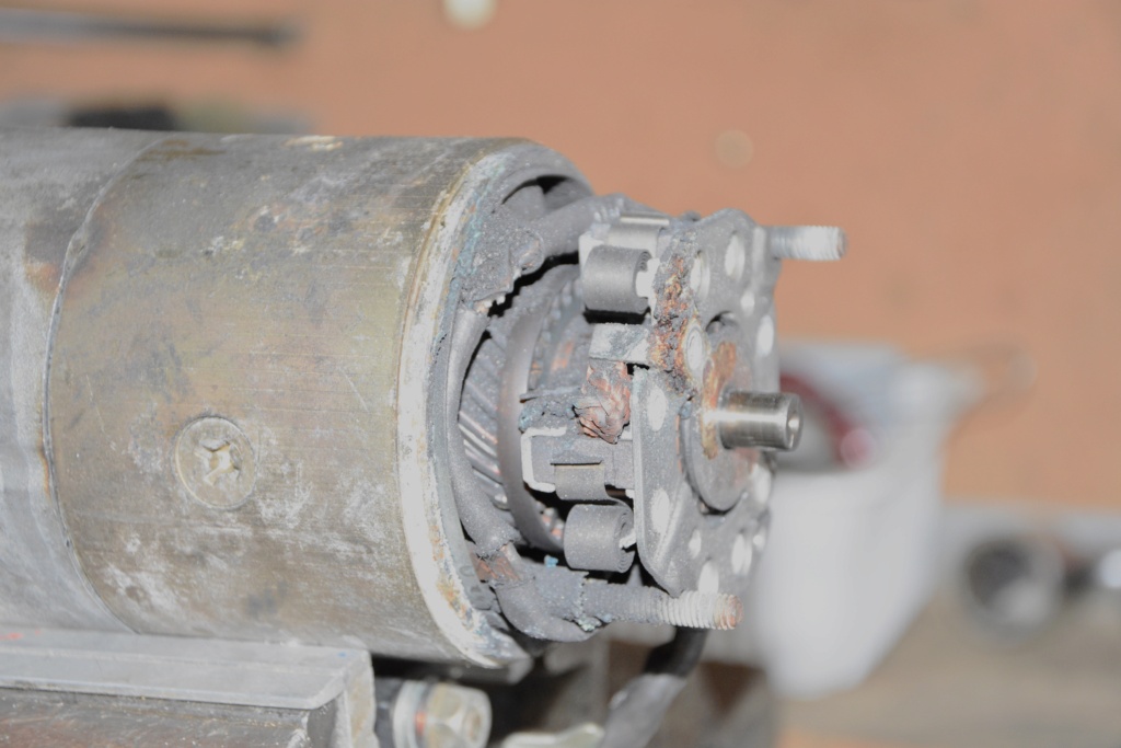

Fin de démontage aujourd'hui, j'ai un méa culpa à faire. La troisième vis n'a pas été oubliée, pour la bonne raison qu'il n'y en a que deux d'origine Embarassed .
Une fois déposé, ouverture du truc qui fait démarrer et là, surprise, l'intérieur est pourri de chez pourri, photos.
NENA la nouvelle - Page 17 Ang_6138
NENA la nouvelle - Page 17 Ang_6137
NENA la nouvelle - Page 17 Ang_6136
Une fois nettoyé, ça donne ça
NENA la nouvelle - Page 17 Ang_6141
NENA la nouvelle - Page 17 Ang_6140
NENA la nouvelle - Page 17 Ang_6139
Un démarreur sur Oscaro, coute entre 263,50e et 106,50e (selon la marque), j'ai été chez un fournisseur de pièces détachées à Angoulême, le premier ne faisait pas les charbons (entourés de jaune sur la dernière photo). La deuxième boutique en avait sur commande, je les aurai peut être samedi. Le prix : 9,50 euros, y a pas photos I love you I love you I love you

une fois nettoyé il a déjà meilleur mine Cool

C'est bien ce que je pensais : les charbons que j'ai appelés balais...
Kilomètres : 14762
NENA la nouvelle - Page 17 Empty
MessageSujet: Re: NENA la nouvelle   NENA la nouvelle - Page 17 Empty28/4/2022, 23:55
C'est vrai qu'on appelle ça aussi "balais"

Beau boulot Angelo, cela ne m'étonne pas que tu avais des problèmes, vu l'état du démarreur ....

bien souvent sur les pieces electriques , ce sont les charbons qui sont cuit , pour ce qui est des demarreur et des alternateurs, il y a toujours de quoi les restauré pour evité un achat complet , par contre en achat complet il y a une reprise meme sur internet car ce sont des echanges standard, mais il faut avancé les frais pour un remboursement des qu'ils recoivent la piece defectueuse, mais a coté de 10 balle les charbon , c'est impossible de faire moins chere , donc de ce coté tout va bien , par contre la ou sa se complique , c'est au demontage car ces pieces sont toujours dans les pires endroit derriere tout un tas de choses Very Happy mais t'y est arrivé , c'est le principal Cool

Les charbons (balais) sont arrivés. Malheureusement, je n'ai pas ce qu'il faut pour les souder Evil or Very Mad
