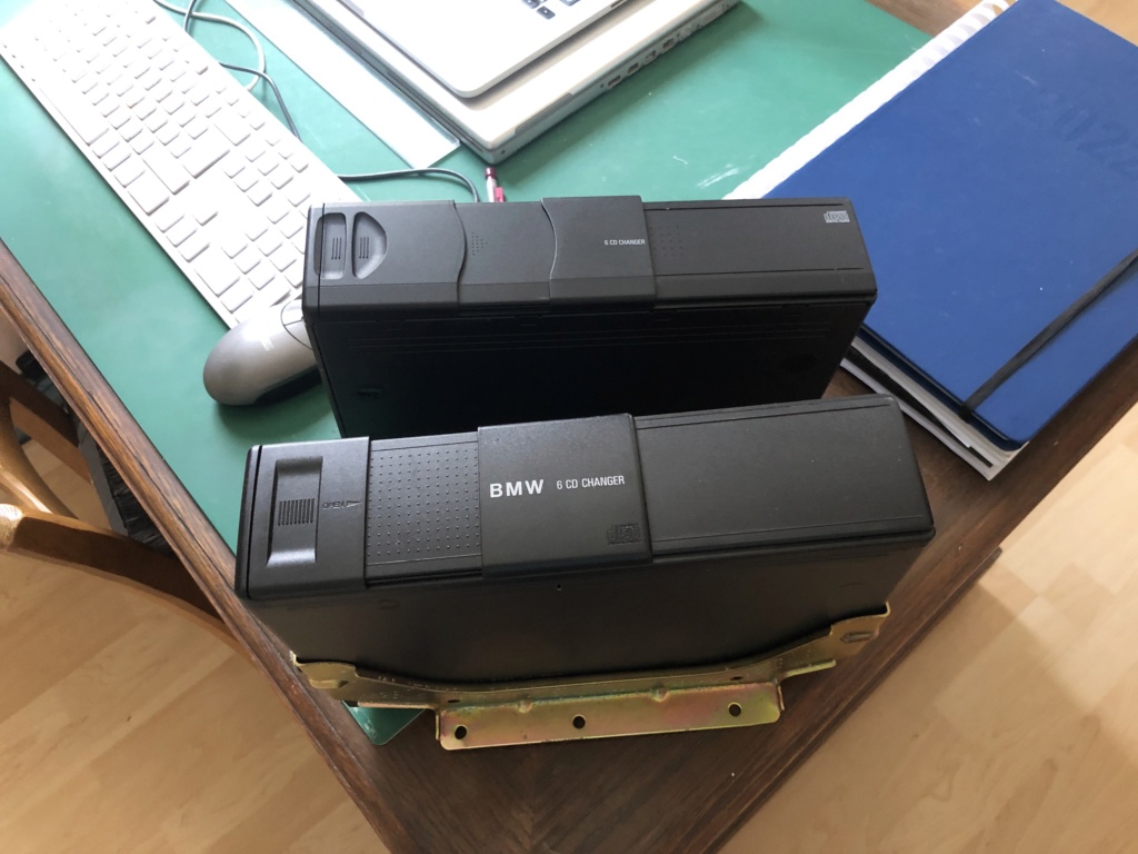

Le paquet est arrivé ce matin, emballé d'une manière que les postiers pouvaient presque jouer au ffot avec !...
De multiples couches de "bulles" entourées par un matelas de sachet d'air. Mais quand on connaît Emilien, on serait surpris du contraire.
Et voilà "Gretchen" - Page 14 D473d010
Les deux appareils :
Et voilà "Gretchen" - Page 14 1eca9010
J'ai donc démonté l'armature de soutien de l'ancien pour la refixer sur le nouveau et j'ai reconnecté le nouvel appareil dans la 5.
Le petit bruit sympa du tiroir qui bouge m'avertit qu'il est alimenté. Je glisse alors lma cartouche avec les 6 CD et, le cœur battant, je m'installe à bord.
ET là, c'est le bonheur : tout fonctionne à merveille !
Cerise sur le gâteau, je dispose même d'une cartouche supplémentaire permettant de stocker 6 CD supplémentaires
Merci encore au Boss, pour sa technicité et sa célérité ! H's the best !...
