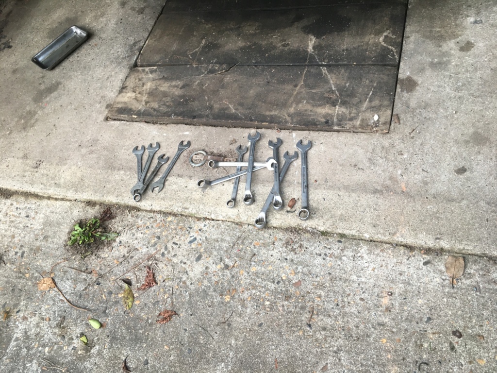

Je commence par présenter les forces en présence :
- des outils (surtout des clés de 21, 19, 18 et 22...)
A ce propos : les outils de la marque GEDORE sont d'excellente qualité et ont une prise en main parfaite !
Remplacement des bras de suspensions avant Img_4010

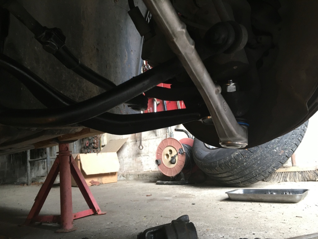

Je commence par caler sérieusement la E38 sur la fosse :
Remplacement des bras de suspensions avant Img_4013
Puis les dessous :

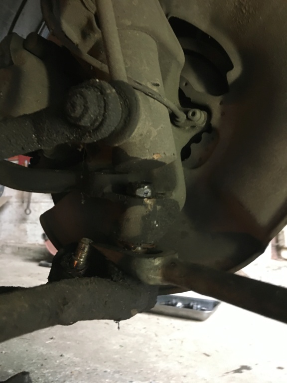

Je commence par débloquer les écrous des rotules, serrés fortement bien sûr, le dégrippant n'est pas de trop, mais je n'ai pas eu de problème :
Remplacement des bras de suspensions avant Img_4018

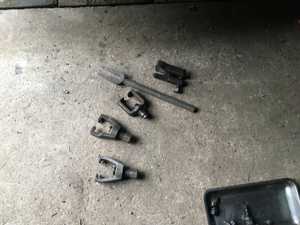

Ensuite, les rotules des bras de suspension.
Là, il a fallu mettre en œuvre la "force de frappe"
Remplacement des bras de suspensions avant Img_4022
Remplacement des bras de suspensions avant Img_4023
Remplacement des bras de suspensions avant Img_4024

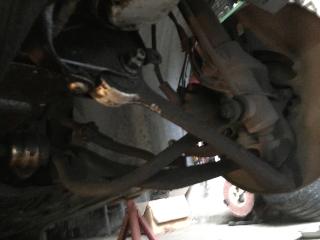

Je vais vous faire un aveu : j'ai inversé les bras supérieurs (gauche-droite) !  J'avais pourtant fait attention...
Il me faudra donc les déposer et les permuter... Grrr !

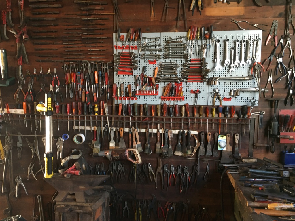

PS : j'avais réorganisé mes râteliers à outils avant, j'étais prêt à utiliser des tournevis ;-))
Remplacement des bras de suspensions avant Img_4039
Remplacement des bras de suspensions avant Img_4038
Remplacement des bras de suspensions avant Img_4037

Dans mon cas, l'arrache rotule a été indispensable pour les sortir de la fusée.
Plus qu'à inverser les bras et ça sera parfait 😁 Elles sont identifiées R et L normalement (ou ça dépend des marques?)

Merci Nicolas, pour les compliments, pas vraiment mérités puisqu'il faut que je redémonte les bras n°5...
Pas vu de marque dessus..
J'aurais dû regarder sur l'ETK, la forme du bras est bien visible, incurvée...
Mais le temps d'allumer le PC (un antique DELL), j'ai passé outre..

J'espère seulement ne pas avoir besoin d'un extracteur comme celui que j'ai utilisé pour arracher les précédentes...
A suivre, je vous dirai !

sacré collection de tournevis et pinces en tout genre ,outillage bien rangé ,bravo Jean Pierre pour ton travail Remplacement des bras de suspensions avant 927845
JPA 47
JPA 47
Kilomètres : 289
Localisation : Marmande (47)
Voiture : 740i 1999 BVA
Prénom : Jean-Pierre
Remplacement des bras de suspensions avant Empty
MessageSujet: Re: Remplacement des bras de suspensions avant   Remplacement des bras de suspensions avant Empty19/12/2021, 13:58
Merci Philippe, c'est vrai que j'aime les (vieux) outils... Et puis, je trouve ce rangement pratique et agréable à la vue (enfin, à la mienne, mais c'est l'essentiel Wink

Je ne pouvais pas utiliser l'extracteur à fourche de la fois précédente, vu que je ne voulais en aucune façon détériorer les protecteurs des rotules..
Donc, grand levier (désolé, je n'ai pas fait de photo cette fois-ci...), action, réaction, forçage entre le bras et le pivot, puis chalumeau, effort supplémentaire, et.. la rotule a lâché !

petite astuce pour la prochane fois.
Mise en contrainte avec un pied de biche ou autre, et tu tape sur la fusée sur le coté de l'emplacement de la rotule. Logiquement ça sortira tout seul puisque tu venait de les monter Wink
