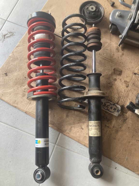

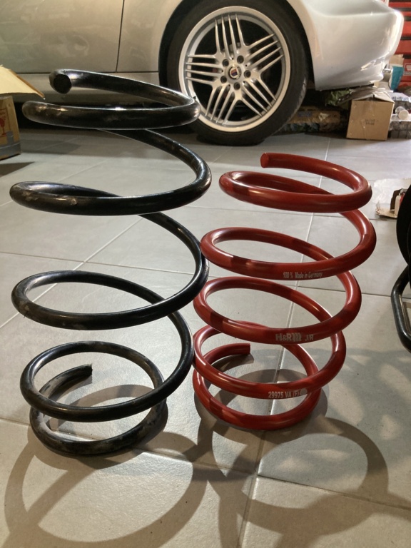

Nb : j’ai cette fois remplacé mes amortisseurs arrière par des neufs (Bilsten B4) et des ressorts courts H&R  (-15mm). L’avant était d’origine et j’en ai profité pour installer des Meyle sur ressorts courts (-35mm) H&R
