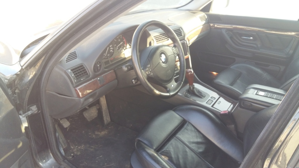

Suite à l'achat de la 728, toujours en 2019, je recherchais des pièces ou une épave de e38 pour constituer un stock de pièce.
Je suis allé voir une 740d, immobilisée depuis 4 ans dans un jardin.
Il y avait un bruit moteur. Je l'ai eu pour une somme dérisoire, la dame ne voulant plus la voir depuis son balcon...LOL
Du coup je ne l'ai pas démontée, jugeant un potentiel évident.

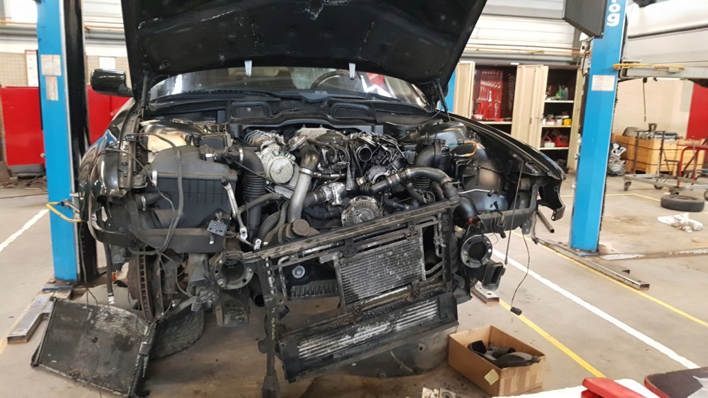

Je l'ai confié au lycée de Gérardmer pour une remise en état.
Vous verrez les photos, le radiateur était mort, le gasoil avait figé. Ils ont démonté la pompe injecteur, nettoyés tout le circuit.
Le bruit moteur était en fait la poulie damper. Coup de chance, bmw a refabriqué des poulies avec +25% d'augmentation...
Je suis en cours de fiabilisation. J'achéte beaucoup de pièces (durites, lèves vitre ar, feux, baguettes...)

Pour l'évolution des travaux. J'ai récupéré l'auto il y a 2 mois déjà. Sur la dernière photo elle est en carrosserie. Ils m'ont refait la peinture du capot et des 4 bas de portes.
J'ai changé les grilles de capot.
Le lycée a fait :
- changement des 4 ressorts-amortisseurs
- changement pompe à eau+durites+radiateur
- changement poulie damper + courroies
- démontage de la pompe injection et circuit gasoil
- vernis des optiques av
- controle recharge clim
J'ai ensuite pendant 2 mois fait:
- voyant abs = capteur avd mal connecté suite changement amortos
- voyant airbag = siège avd, effacement défaut
- pose nouveaux logos
- réparation des pixels compteur
- réparation de la poignée de frein à main. Un axe du mécanisme était grippé par la rouille. Mais d'où venait cette humidité? En fait j'ai un tuyau d'évacuation de TO qui fuit dans le tableau de bord avg.. Vu que j'ai le ciel de toit à refaire....
- soufflet levier de vitesse
A faire :
- j'attends les 4 baguettes de portes+ le bas de caisse gauche
- j'ai une fuite de gasoil sur un injecteur
- fuite d'échappement au turbo côté chauffeur
- j'ai la vidange de pont
- échange des lèves vitres ar
- purge du coffre motorisé
- la puissance n'est pas encore au RDV, bon après c'est un redémarrage.
- quand j'aurais le CT que je pourrais rouler, je vais faire un pseudo rodage.
Merci pour vos compliments.
