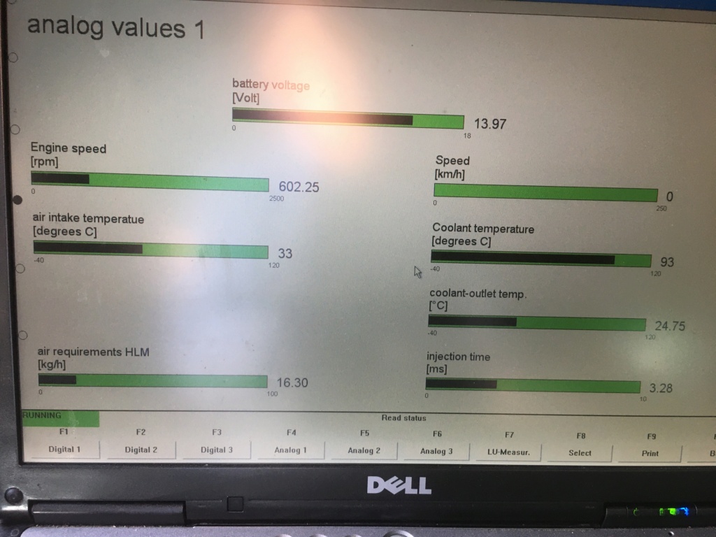

Bonjour à tous,
Suite au message d'erreur INPA mettant en cause une sonde Lambda, j'ai remplacé les deux en amont du catalyseur par des BOSCH
Remarque amusante : elles sont notées "born in the USA  :yaho: "
Suite traitement prises d'air - Page 2 Lambda10
Le remplacement fut facile, je ne m'étendrai pas.
Avant de me lancer, j'avais, en suivant la procédure du TIS, effacé les erreurs et les adaptations à la valise.
Après lancement, et court essai routier, j'ai eu quelques écrans qui ont engendré quelques doutes dans mon esprit sur le fonctionnement des sondes, dont des tensions assez élevées (presque 0,9V) au départ, même si lesdites tensions sont dans les clous.
Puis, elles sont retombées à 0,45 V
Je vous livre les copies d'écran, vous me direz ce que vous en pensez, merci !
Ceci dit, l'auto roule parfaitement (comme avant, en fait ;-))
Suite traitement prises d'air - Page 2 Roughn14
Suite traitement prises d'air - Page 2 Inpa_110
Suite traitement prises d'air - Page 2 Inpa_111
Suite traitement prises d'air - Page 2 Inpa_112
Suite traitement prises d'air - Page 2 Inpa_113
Bonne fin de journée
Jean-Pierre

Hello.
On peut pas trop se fier aux valeurs lambda ou au voltage, car le calculateur fera toujours en sorte d'être aux bonnes valeurs en ajustant les corrections carburant.
La seule solution pour être certain de leur bon fonctionnement c'est le contrôle lambda au CT.
Les adaptations donnent une petite idée aussi mais vu qu'on a pas la pompe d'origine et qu'on est en flex, la encore c'est pas.representatif.
Quand j'avais changé mes lambda par de l'aftermarket (magnetti Marelli) la première fois, la voiture marchait super bien. Sauf qu'au CT ben j'étais à 4% de CO et 0,80 de lambda 😄
Mais bon avec ces Bosch normalement pas de souci.
