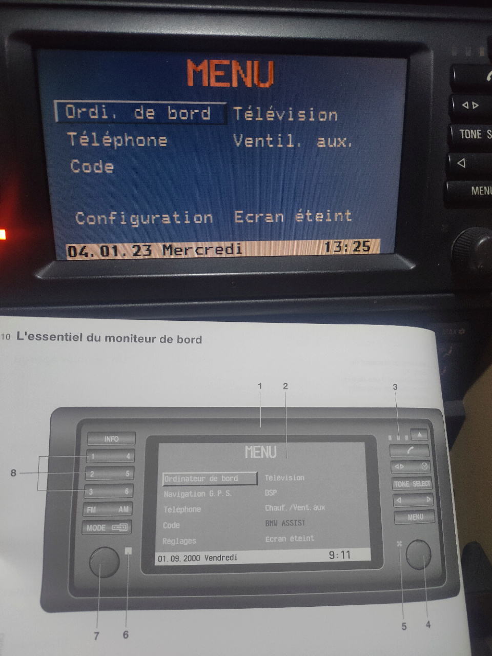

Mais voilà, pb GPS et pb d'affichage sur le 16/9... je vous explique simplement...
Un jour, la définition de l'écran 16/9 est descendu en qualité, et en parallèle, le CD du GPS rentre et sort, et le choix du GPS a disparu du menu d'accueil...
Concernant l'affichage:
Pb GPS & pb affichage écran 16/9  Img20213
Donc affichage maintenant, et ce qu'il y avait avant...
Concernant le GPS:
Le disque rentre et sort (Pas tout le temps), et il n'est plus au menu du 16/9...
Voilà voilà!..
C'est mes 1ers pas sur ce site, donc soyez indulgent...
J'espère m’être présenté suffisamment et correctement...
Et bien sur si quelqu'un à eu ce problème... qu'il se rassure, maintenant on est 2 Wink
Merci d'avance pour votre retour,
A bientôt!

Si CD donc MKIII, copie ou original pour le CD?

MessageSujet: Re: Pb GPS & pb affichage écran 16/9    Pb GPS & pb affichage écran 16/9  Empty6/1/2023, 13:16
Pb GPS & pb affichage écran 16/9  Img_2048
Une photo de mon écran pour comparer la définition avec le tien. Chez toi on dirait qu’il est en mode 4:3 au lieu de 16:9.

Oui c'est possible... Cela voudrait dire qu'il y a un mode d'affichage dégradé?.. quand le disque du lecteur GPS rentre et sort... peut être lié? ou pas?
En tout cas pour l'instant j'ai enlevé le CD (Car il continuait de rentré/sortir même voiture fermée à clé).
Je vous tiens au courant si avancé sur le sujet... A+

MessageSujet: Re: Pb GPS & pb affichage écran 16/9    Pb GPS & pb affichage écran 16/9  Empty21/1/2023, 09:06
J'ai eu le même soucis il y a peu avec la mienne (je suis en 4/3). Les premiers symptomes, c'était l'écran qui s’éteignait puis se rallumait. puis un jour quand il s'est rallumé, il était dans la résolution dégradée. Je ne sais pas si le cd du GPS a fait du yoyo mais elle a dormi dehors quelque jours (avec alarme) et quand je voulais la reprendre, la batterie était a plat.
Quand elle a redémarré, la résolution normale est revenue. Après une recharge batterie, pas de soucis, il y avait donc bien quelque chose qui m'a vidé la batterie.
Donc mon conseil c'est de débrancher la batterie et attendre un peu avant de la rebrancher. ça devrait revenir. Au pire, il faut recharger le logiciel (avec le CD dans le lecteur GPS).
