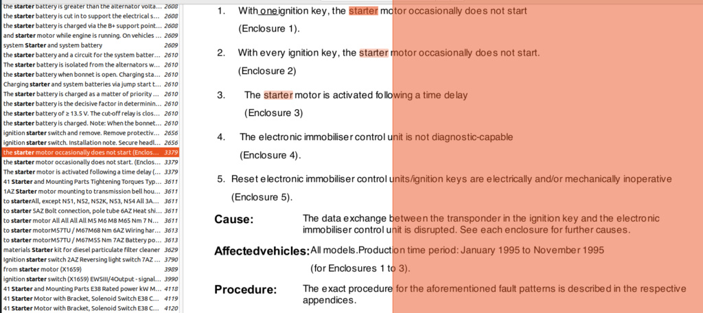

Il peut aussi y avoir un problème de transpondeur :
Énigme démarreur  Captur25
Là, il faut un peu chercher...
