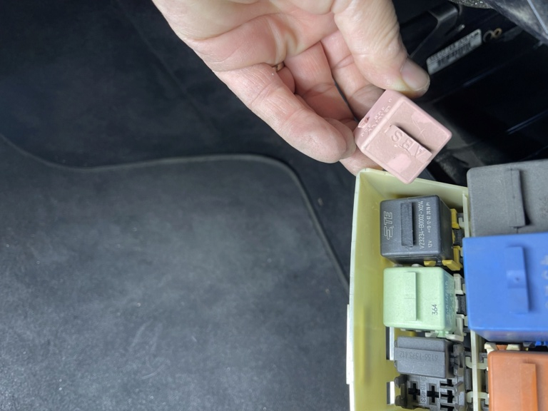

MessageSujet: Re: Voyant ABS    Voyant ABS  Empty25/8/2023, 22:57
Bonsoir à tous et bien je viens de changer mon relais K95 (rose ABS) par un noir et le voyant s’éteint
Vous allez me dire j’aurais pu tester le relais avant de le commander mais bon c’est fait !!
Bonne soirée à tousVoyant ABS  Img_0310

Voyant ABS  Empty
MessageSujet: Re: Voyant ABS    Voyant ABS  Empty18/9/2023, 20:43
une panne simple pour une fois Very Happy
