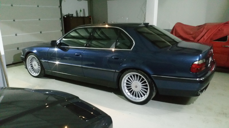

aujourd'hui je me suis attaque aux disques et plaq arrieres!
[img]Ma nouvelle E38 - Page 6 20170112[/img]

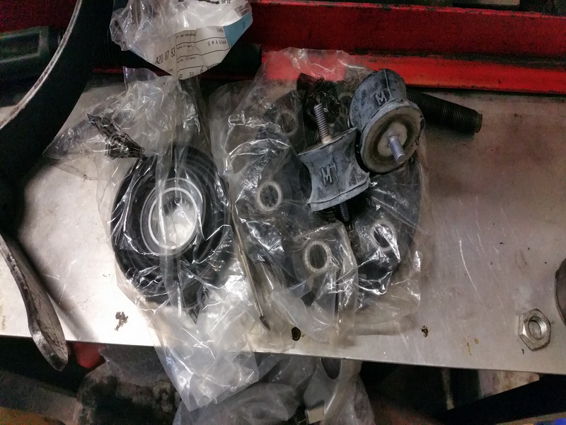

la fete continue,
weekend productif, on a remplace le flector et le palier et les silentblocs aussi de la BA arrieres.
[img]Ma nouvelle E38 - Page 6 20170115[/img]
[img]Ma nouvelle E38 - Page 6 20170113[/img]
[img]Ma nouvelle E38 - Page 6 20170114[/img]

ca enleve pas mal de vibrations et c'est quand meme meilleur pour la transmission, le vieux flector etait aussi mou qu'un malabar!

Pour changer le palier, il faut une presse ?
mikavt
mikavt
Kilomètres : 488
Localisation : le sud
Humeur : selon le temps
Prénom : Michael
Ma nouvelle E38 - Page 6 Empty
MessageSujet: Re: Ma nouvelle E38   Ma nouvelle E38 - Page 6 Empty24/1/2017, 19:17
non pas de presse, il sort en le tapotant legerement bien sur.....et il rentre avec une douille et un maillet!
c pas un gros boulot, mais y'a pas mal de petites choses a enlever sous la voiture, toutes les toles par chaleur , baisser les echappements, desacoupler le flector c'est pas facile en acces une petite clefs a choc ca aide...

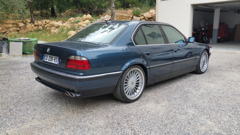

Salu a tous
les travaux avancent tres lentement sur la 7, mais ca va dans le bon sens!
J'ai fait une grosse cure au 12, photos a suivre!
joints cache culbu
bougies
nettoyage EML
changement joints collecteurs d'admissions et remontage a la pate pour eviter les fuites
changement de pas mal de durites
installations echapement modifie
je bataille avec mes amortos, mais ca va s'arranger!
Je posterais des photos des travaux, en attendant....Ma nouvelle E38 - Page 6 20170611
