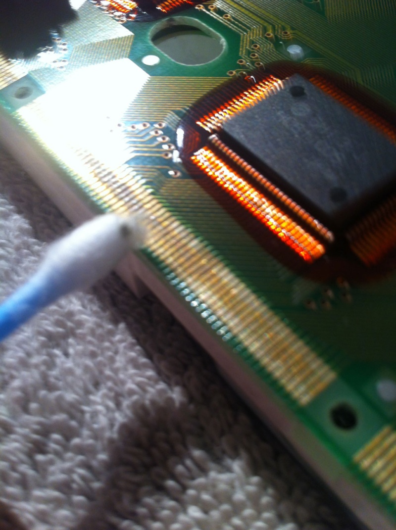

Merci a tous merci Emilien quelques photos du montage et autre Ma belle - Page 2 611183
Ma belle - Page 2 Img_0412
Pas facile a démonter quand même Ma belle - Page 2 215601
Ma belle - Page 2 Img_0413
dechets de l'ancienne nappe.
Ma belle - Page 2 Img_0414
nettoyage a l'acètone particules tres coller.

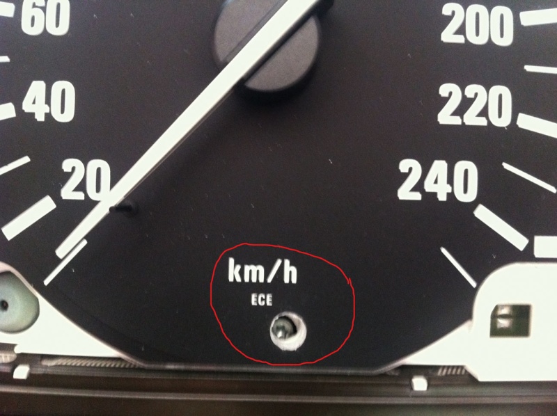

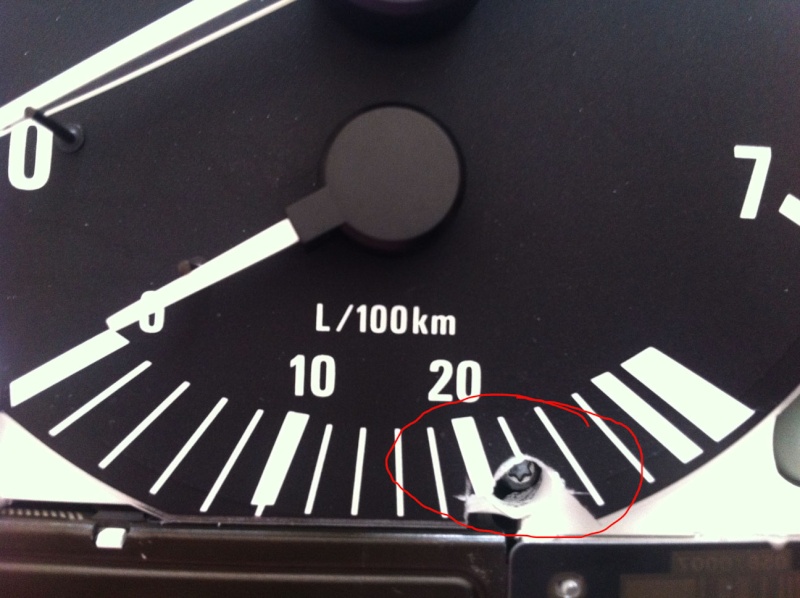

les deux dègats visible .
Ma belle - Page 2 Img_0510
Ma belle - Page 2 Img_0511
petite retouche sous photophop et impression.
tout fonctionne c nikel. Ma belle - Page 2 399673

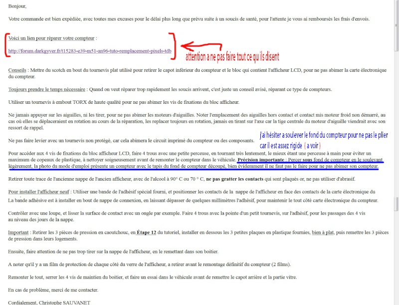

Ma belle - Page 2 412103 merci Daniel mais tu vois je n'ai pas choisi (même oublier de lever le fond du compteur) c est pour
cela que j'ai fait ma petite retouche.
Mawax donc tu a une première réponse Ma belle - Page 2 412103 pour le reste la difficulté est quand même la mais en
pratiquant doucement et munitieusement on arrive toujours a tout je te mets deux photos
1) le site du vendeur car chez lui la nappe est déjà fixer sur l'écran ( très appréciable ) .
2) le mail que l'on reçois après la réception du colis.
Ma belle - Page 2 Sans_t11
Ma belle - Page 2 0110
Bonne journée a vous.
PS : c est la méthode sans défaire les aiguilles Ma belle - Page 2 733678

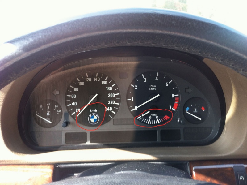

Mawax tu ma demander une photo du final voila Ma belle - Page 2 215601
J'ai un souci :
Ma belle - Page 2 Voila12
(Photo faite sur le test 2)
Mon fils me disait qu'il faut un retro allumage qui serais fait par les lampes car la nappe et l'écran que je
viens de changé ça marche ou pas mais pas a moitié.
Emilien tu pense que cela pourrez être ça ?.
Ma belle - Page 2 850495  pour le doublon Ma belle - Page 2 879151
Kilomètres : 8367
Ma belle - Page 2 Empty
MessageSujet: Re: Ma belle   Ma belle - Page 2 Empty23/3/2016, 13:32
ta nappe doit pas être bien colée
on dirais un mauvais contact

Merci a tous Ma belle - Page 2 177633
Je viens de changer les deux lampes du hauts (dos du compteur ) par deux du bas ou les pixels
l'ordinateur fonctionne bien et la Ma belle - Page 2 724379  surprise Ma belle - Page 2 399673 Ma belle - Page 2 399673 Ma belle - Page 2 399673
Ma belle - Page 2 Img_0512
Donc Emilien ainsi que mon Fils avais raison les lampes fond rétro éclairage.Ma belle - Page 2 733678
Et j'ai bien bossé Ma belle - Page 2 611183
