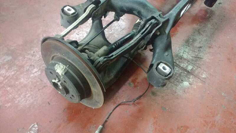

Salut !
En fait j'ai prévu de remplacer les deux bras de jonction que l'on voit sur la photo suivante :
Usure irrégulière pneus arrière 000000413872
Celui couleur alu sur la gauche et son homologue sur la droite. Cette dernière avait un peu de jeu au dernier contrôle, roues pendantes on l'avait constaté, mais c'était pas si énorme que ça.
Suite à ça je pense qu'une géométrie du train arrière lui ferait du bien et je partirais sur des bonnes bases... ?
