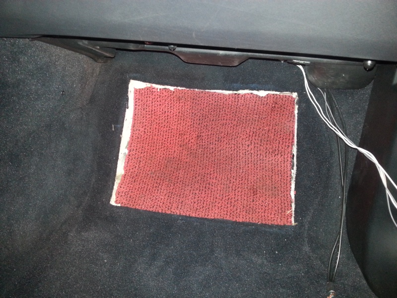

Pour commencer j'ai fais une découpe dans l'isolant et la moquette sous la boite a gants (je sais ca pique un peu de voir ca)
Caisson 20130110
Puis un isolant et une moquette plus fine pour quand même isoler tout ca
Caisson 20130111

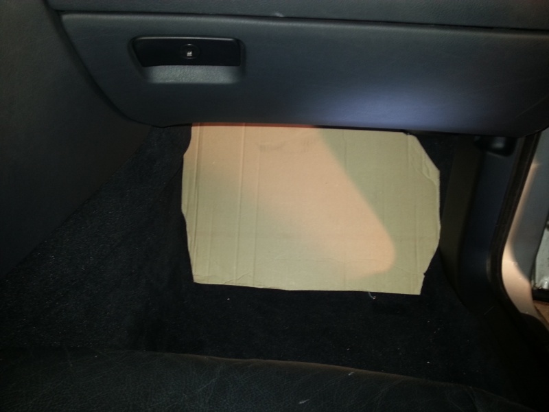

un gabarit en carton pour dimensionner la plaque qui recouvrira le caisson
Caisson 20130113

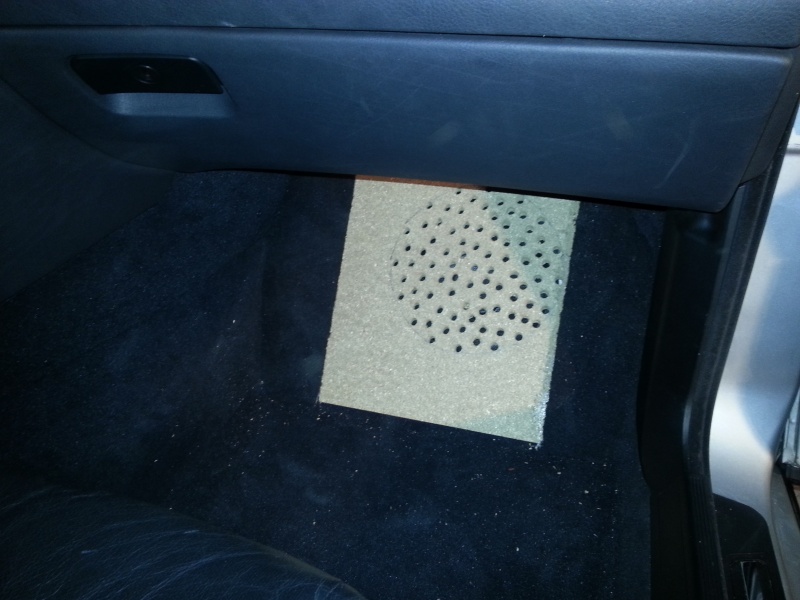

La plaque en medium
Caisson 20130114

Quelques aérations pour le son. (je sais pas très belles. A améliorer)
Caisson 20130116
