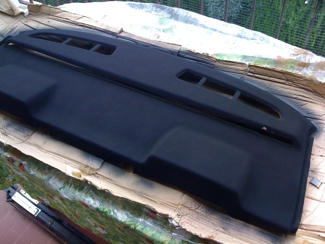

oui mais quand on regarde on dirait que le caisson est moins large que la plage d'origine
Origine
Installation du caisson origine e38 Img_0011
caisson dsp
Installation du caisson origine e38 16412a10
Kilomètres : 2236
Installation du caisson origine e38 Empty
MessageSujet: Re: Installation du caisson origine e38   Installation du caisson origine e38 Empty24/8/2015, 07:50
la plage est en 2 partie pour celle equipée du caisson
Il te faut egalement la deuxième partie.
Pour les plages sans, elles est en un seul morceau

mais les plages sont de meme largueur
