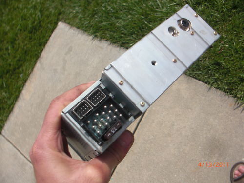

ben en principe il suffit de basculer la partie noire en forme de U et ça se déclipse tout seul
changement radio cassette pilot charger Bmw_vi10

elle coulisse sur le coté faut tirer des 2 cotés en même temps sinon ça casse ou avec une lame fine
sur la mienne il était très duchangement radio cassette pilot charger Kgrhqr10re a avoir

excuse j'ai pas de photos de l'autre bout
tu doit normalement avoir le même que la photo un bm24
