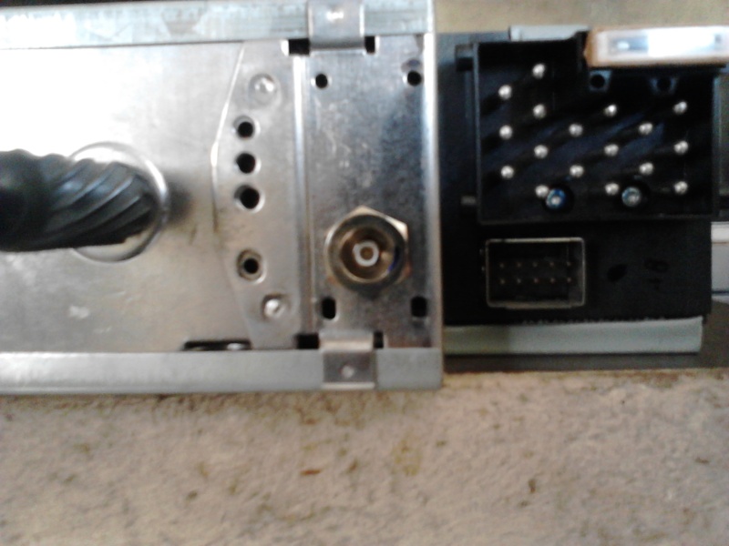

donc ,il devait y avoir le DSP . j'ai testé ce modèle précis et le chargeur CD ne fonctionne pas ,il ne semble pas être reconnu car il n'y a pas de choix pour le sélectionner juste TAPE/FM/AM sinon le reste fonctionne confused  peut être la sortie "CD" HS ou l'obligation de remettre le DSP
voici sa photo et connectique
projet cle USB avec yatour sur radio cassette origine Img_2012
projet cle USB avec yatour sur radio cassette origine Img_2013

salut a tous
bon alors j'ai acheté le yatour avec branchement derrière le poste cassette directement et après plusieurs test l'interface n'est pas reconnu ,mes seuls choix sont FM ou cassette  Sad
suis deg pourtant j'ai essayé deux types d'autoradio d'origine pour voir et non ,rien a faire
pourtant l'interface a l'air alimenté ,la clé usb s’éclaire mais c'est tout
si quelqu’un a une idée je suis preneur ,sinon je suis bon pour un courrier de réclamation .
je vous prépare quelques photos de tout ça

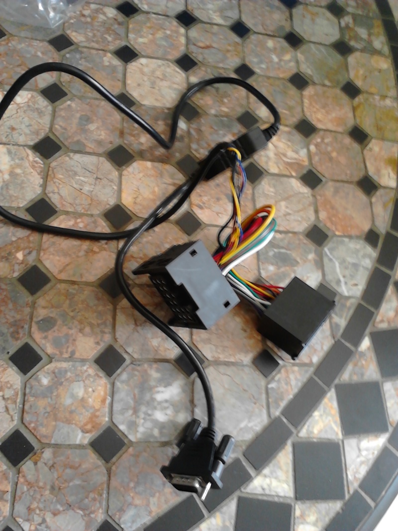

merci jabond Wink  me doutais bien que c’était pas le même,donc voila quelques photos de la bête.
le boitier ,a peu près la taille d'une cassette
projet cle USB avec yatour sur radio cassette origine Img_2018
la connectique ,se branche entre le lecteur cassette et l'ODB avec 1 fiche qui se loge a la place du chargeur cd
projet cle USB avec yatour sur radio cassette origine Img_2019
rallonge USB , en option Shocked  (le câble du boitier fait dans les 75 cm ,c'est un peu juste pour faire une install propre angel )
projet cle USB avec yatour sur radio cassette origine Img_2020
le kit bluetouch ,en option projet cle USB avec yatour sur radio cassette origine 433179  avec commandes déportées ,en options aussi  Evil or Very Mad
projet cle USB avec yatour sur radio cassette origine Img_2021
Donc 180 roros  projet cle USB avec yatour sur radio cassette origine 358551  et ça marche pas  projet cle USB avec yatour sur radio cassette origine 215601  .j'ai fait un mail a Elec Auto ,j'attends leur réponse dans la semaine.

malheureusement il n'y a pas grand chose de compatible avec nos E38, à part Parrot, qui paraît cher au départ, perso je l'ai fait monter il y a 6 ans, donc bien amorti depuis et vraiment ça marche nickel

salut a tous
alors petite anecdote (m'en suis rendu compte que ce soir) ,réponse reçu hier soir a 21h00 projet cle USB avec yatour sur radio cassette origine 399673  chapeau !
voici donc la reponse :
Bonsoir,
Effectivement votre connectique chargeur CD ne correspond pas.
Pouvez vous essayer de déconnecter l’interface au dos de celle-ci (2 vis)
Allumez le contact
Connectez ensuite l’interface (2 vis)
Pour toute question, n'hésitez pas à nous contacter en répondant simplement à ce mail.
par contre je vois pas du tout de quelle interface il me parle et encore moins des 2 vis  projet cle USB avec yatour sur radio cassette origine 40298 si quelqu'un a une suggestion ,suis preneur ,sinon je vais essayer de prendre contact par tel  pour éclaircir ce mystère .
projet cle USB avec yatour sur radio cassette origine 320910
Kilomètres : 10087
projet cle USB avec yatour sur radio cassette origine Empty
MessageSujet: Re: projet cle USB avec yatour sur radio cassette origine   projet cle USB avec yatour sur radio cassette origine Empty20/10/2015, 07:27
aucune idée , il n'y a pas de vis Shocked
projet cle USB avec yatour sur radio cassette origine Projet11
frud
frud
Kilomètres : 295
Localisation : provence
Humeur : au top !!!
Prénom : fred
MessageSujet: Re: projet cle USB avec yatour sur radio cassette origine   projet cle USB avec yatour sur radio cassette origine Empty20/10/2015, 20:00
Salut,
bon quelques news , alors là petite baisse de moral Rolling Eyes
donc la réponse d'Elec Auto :
Bonjour,
Nous parlons de l'interface USB que vous avez achetée.
en fait il me demande de débranché l'interface et de la rebranché contact coupé ,les 2 fameuses vis sont en fait ceux de la connectique de l'interface ,un peu comme les câbles d’écran de pc projet cle USB avec yatour sur radio cassette origine 391443   ça coule presque de source non  Smile  hé ben j'avais pas compris  projet cle USB avec yatour sur radio cassette origine 462311
en image dessous pour les nuls  (A=vis / B= prise interface)
projet cle USB avec yatour sur radio cassette origine Img_2022
bon ,il ne me connait pas ,ne se doute pas que je me débrouille pas mal en méca et électricité auto ,surtout les montes de gros sons (j’étais dans ma jeunesse, adepte de YASCA projet cle USB avec yatour sur radio cassette origine 40527 ) donc l'install de cette interface ne m’impressionne pas un brin j'ai pinaillé toute une journée sur ça ,écumé mille et un post sur le net et ma conclusion c'est juste qu'elle n'est pas compatible tout simplement .
je vais donc lui demander une solution alternative  No
