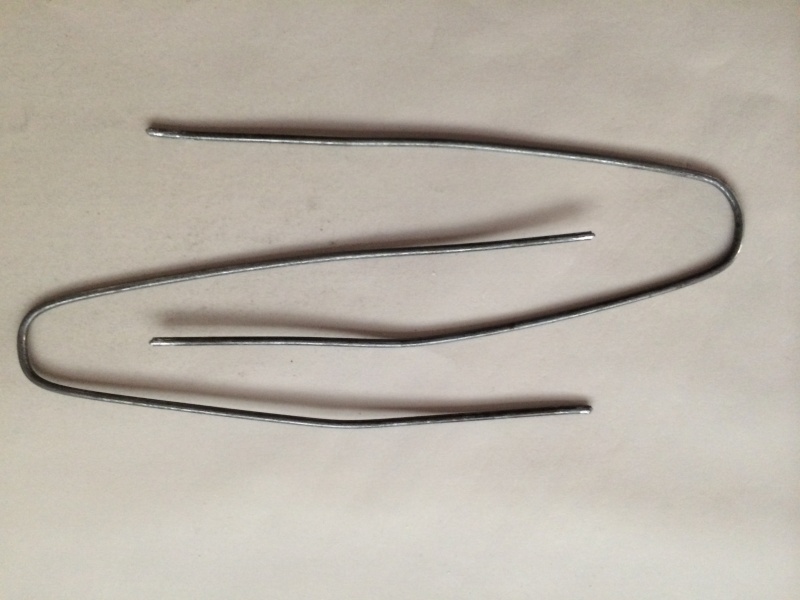

ben c'est très simple, il te faut deux "U" que tu mets dans les deux trous de chaque coté pour déclipser le module et ensuite tu tires vers toi
si tu n'as pas de "U" tu peux t'en faire avec du gros fils de fer, ou 4 petits  tournevis ou en coupant un cintre métallique comme ceux-ci :

J ai deco^per des ceintre et les ai mis en "U" , mais quand je tire , rien ne viens Sad

il faut un peu les façonner pour que les deux branches soient parallèles (comme les miens sur la photo) et ensuite bien sentir quand ils déclipsent les languettes

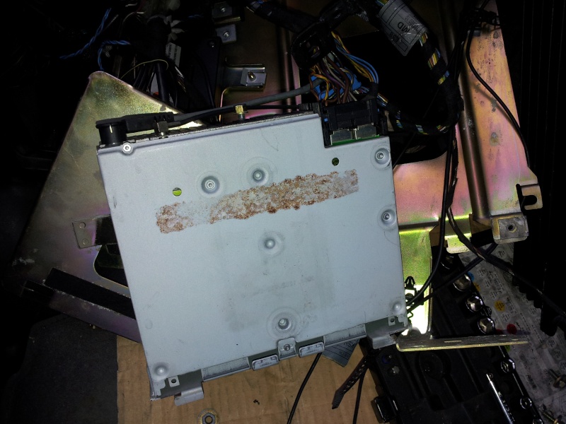

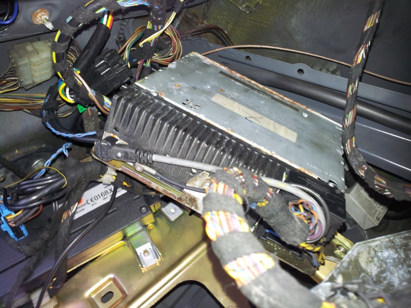

Exuse moi Emilien, j'ai ecris super vite donc j'ai fait des fautes, je voulais tout demonter avant qu'il pleuve Wink
J'ai reussi a tout demonter.
Pouvez vous me dire si c'est un bm24 ? Car rien marqué dessus

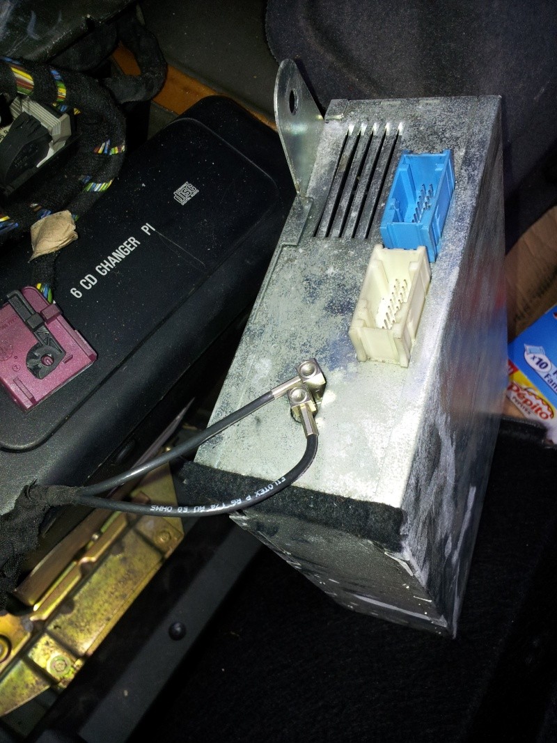

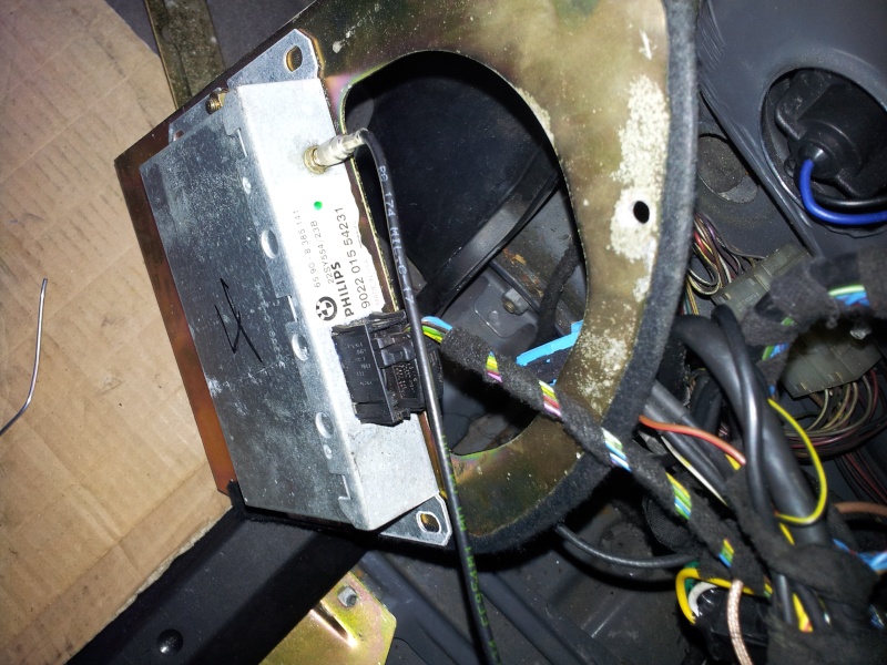

Et savoir aussi se que c'est ces appareils svp
Appareil 1

Apareil 2

vu comme ça on dirait plutôt un 54, tu devrais vérifier l'intérieur où sont tes modules car on voit beaucoup de rouille,
petite infiltration quelque part?

appareil 1 c'est ton module TV
le 2 c'est le "trimble", le récepteur gps, le petit cable noir c'est ton antenne gps

par contre essaie de trouver l'origine de la rouille car ton module radio à beaucoup de traces et ça c'est pas bon du tout

Oui avant', l'ancien proprio avait une entrée d'eau car un feux etait cassé. La il est changé Wink
Par contre du coup va me falloir un BM24 car plus de son a nouveau sur l'arriere Sad
Les prises du module gps sont oxydés aussi. pffffffffffffffff la galere

avant de tout remonté il faut tout nettoyer car tes problèmes viennent surement de l'humidité de ton coffre
