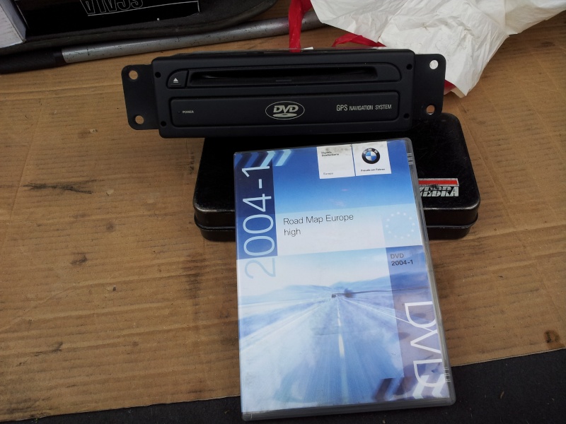

Bonjour
Je viens d'acheter un lecteur MK4 avec DVD de navigation 2004 ( version SW 4-1/20 )
Comment demonter lecteur GPS - Page 2 2013-123
Il m'a donné cette pièce avec, de quoi sagit-il?
Comment demonter lecteur GPS - Page 2 2013-124
J'ai branché le lecteur MK4, mis le DVD 2004/1 dedans ( j'ai rien changé d'autre ), et dessuite tout le menu a changer de couleur et l'onglet " navigation " est apparue.
Quand je rentre une adresse, j'ai bien une navigation, mais sa m'indique n'importe quelle direction, savez vous pourquoi ??

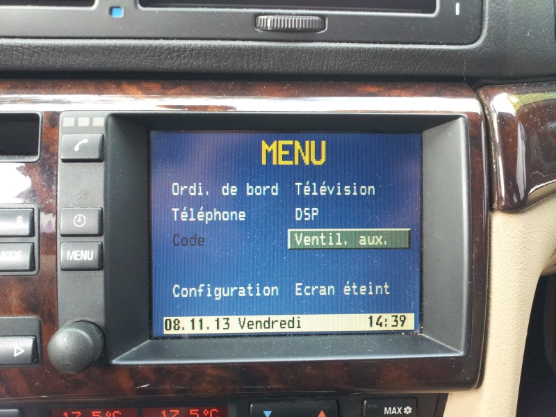

Quand je rebranche mon Mk2, vla l'image que sa me fait sur l'ecran 4/3, et je peux rien changer
Comment demonter lecteur GPS - Page 2 2013-126
Alors qu'avant le branchement du MK4, j'avais cette ecran et tout etait fonctionnel sauf le gps vu que mon MK2 ne marchait pas.
Comment demonter lecteur GPS - Page 2 2013-127
Pouvez vous m'aider ??

MessageSujet: Re: Comment demonter lecteur GPS   Comment demonter lecteur GPS - Page 2 Empty10/11/2013, 18:23
pour la pièce en plus je ne sais pas à quoi ça correspond, de quel modèle de BM le MKIV est-il issu?
dèjà ton MKIV n'est pas à jour
dans un premier temps débranche ta batterie pendant un trentaine de minutes et rebanches-là
as-tu débranché ta batterie avant de faire tes changements de modules?

En fait le proprio a demonter son MK4 der son bmw X5, et donc il ma passer cette piece avec en me disant qu'il savait pas de quoi la piece provenait.
Non je n'est pas debranché la batterie. Je sais qu'il est pas a jour.
Que me conseils tu de faire??
MessageSujet: Re: Comment demonter lecteur GPS   Comment demonter lecteur GPS - Page 2 Empty10/11/2013, 18:34
ben déjà quand on bricole sur sa voiture et surtout sur l'électricité il faut débrancher la batterie, ça évite les problèmes de ce genre
en premier lieu, débranche ta batterie pendant au moins une demi-heure, ensuite rebranches-là, ça peut éventuellemnt régler ton problème
Comment demonter lecteur GPS - Page 2 Bmw_vi10
ok merci, je vais faire sa dessuite Wink

MessageSujet: Re: Comment demonter lecteur GPS   Comment demonter lecteur GPS - Page 2 Empty10/11/2013, 18:52
J'ai taper la ref de la piece sur REOM est la designation est " antenne bluetooth "
Kilomètres : 1996
Localisation : bordeaux
Métier : Cariste
Prénom : Michael ( Mike )
MessageSujet: Re: Comment demonter lecteur GPS   Comment demonter lecteur GPS - Page 2 Empty10/11/2013, 21:37
Merci beaucoup jacques pour l'info. Mon gps marche maintenant nikel.
