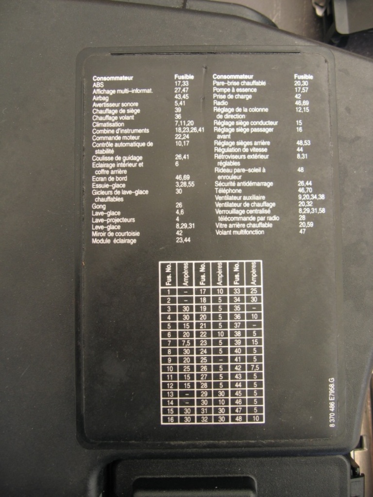

voici en Français pour 730d si ça peut t'aider
siege chauffant qui bug 2000110

Merci Michel , sa va maitre utile je vais les sauvegardez car sa servira toujours,
je vois que sait le n°39 en 15 ampères .
je regarde sa demain, mes mon siège passager marche bien donc le fusible doit aitre
bon si sait un fissible pour les deux sièges ,
tu ne serai pas la couleur des fils correspondent a sait fonction sous le sièges ?
histoire de testé avec un voltmètre .
peux aitre que le fusible et usé, je vais le changée et testé sa .

c le plan de la 730d et je sait pas si c le même pour une 725 tds
