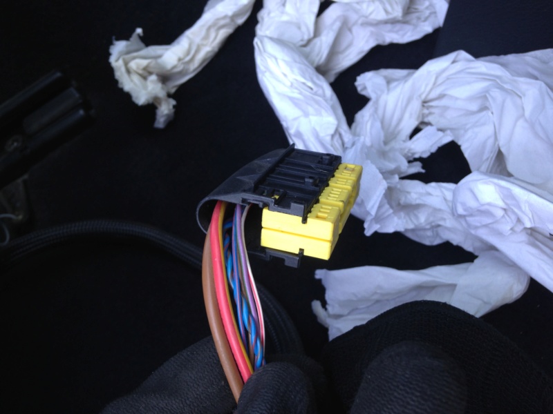

Les beaux temps arrive, on est décidé à poser les sièges et la voiture est roulante aussi Very Happy
Storm ,je voudrais savoir si on est déjà pré cablé ?? Voilà la prise en dessous de la clim
Siege électrique Bmw e38 Img_7912
Merci pour votre aide Siege électrique Bmw e38 591359

MessageSujet: Re: Siege électrique Bmw e38   Siege électrique Bmw e38 Empty22/4/2019, 13:42
Hello mon ami Wink
A priori il en manque...
Je regarderais pour te donner les n° des emplacement (ils le sont tous sur la prise) qui permettent de brancher le chauffage et le massage (le reste est 100% électrique donc, hormis une masse à tirer sous les sièges, tous les moteurs devraient fonctionner )
Je dois avoir (faut que je le retrouve) le PDF pour le rétrofit (sur E39 mais pareil sur les E38) si je le retrouve je te le met ici Wink
Tiens tu as ça pour les sièges conforts (tu speak English je suppose Wink )
http://www.bimmerboard.com/forums/posts/567475
Dès que j'ai le PDF pour les sièges chauffants AV E39 je te le poste Cool

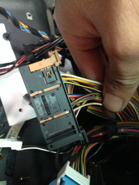

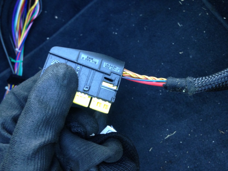

MessageSujet: Re: Siege électrique Bmw e38   Siege électrique Bmw e38 Empty9/7/2019, 21:21
Salut storm , voilà ce que j'ai trouvé en dessous du siège origine .
Prise male siege passager
Siege électrique Bmw e38 Img_9513
Prise male conducteur
Siege électrique Bmw e38 Img_9515
Comment savoir si je suis précablé pour l'alimentation electrique??? J'imagine qu'il me manque des fils pour la fonction siège chauffant que je souhaite seulement  .Il faut que je tire 4 fils du siège jusqu'à la commande ??? Ou di siège jusqu'à la boite à fusible sous le capot ??
Finalement on change de programme, on ne passage pas en siege sport confort , mais en siège m5 e39 Siege électrique Bmw e38 30865
Merci d'avance pour ton aide précieuse .
