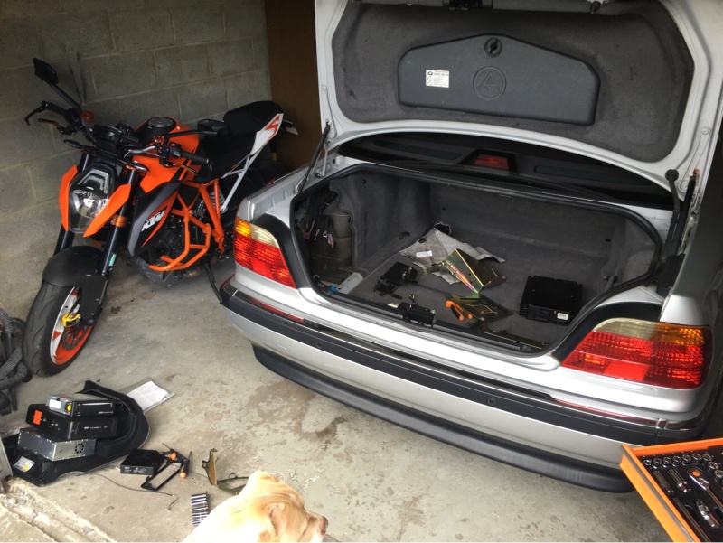

Salu Jimmy
Malheureusement, pas de nouvelles folichonnes, j'attend toujour que mon brave electronicien me rende mes 2 nappes avec ralonges, mon idee etant de recopier le systeme BMW, deporter la partie CD et Cerveau dans la boite a gant en ne laissant que l'ecran en facade.
Je vais essayer de passer le voir dici la fin du mois, mais sinon, ca devrait marcher nikel.....sous reserve que mon matos chinois tienne la route!
J'ai essaye l'ecran et il tient plutot bien dans l'ouverture, c'est pas un fit 100% parfait mais a l'oeil ca passe bien!
Bref j'espere un update rapidement, faudra plus que tirer le cable vers l'arriere, j'ai trouve un ampli DSP HS, j'ai dessoude les broches afin de faire un travail ropre et 100% reversible!

bon ... pas de trés bonnes nouvelles
j'ai pas de news du pro ... a croire qu'il a pas envie de bosser
toutes les infos que j'ai pu trouver sont que ... pour bypassé l ampli dps il faut remettre un ampli "tuning" branché sur les fils des hp d'origines et prendre le signal du bm24 ou 54 en gros faut remplacer l'ampli
j'ai donc changé d'idée car j'ai trouvé ceci :
http://umno-tech.com/catalog/product_info.php?cPath=21_61&products_id=124&osCsid=bf36a118d92872b89d5d166b736ca418
c'est un boitier bluetooth avec streaming audio , usb , etc qui supporte les iphone 6 et qui se raccorde sur le circuit dsp grâce a son kit special
pas besoin de démonter la moitié de la bagnole et de couper dans les fils d'origine
j'ai aussi commandé un ecran 16/9 de e39 avec retrofit navigation mk4 et un boitier tv 16/9
toutefois ! (je n'etais pas a une depense pret) j'ai commandé un cable iso/bm24 sur ebay qui fonctionnerait avec les amplis bose et harman kardon ... juste pour essayer on ne sais jamais
dans le cas ou ca marcherai comme il faut on reprendra le projet de l'alpine ixl-700 mais j'ai des doutes en plus j'ai jamais trouvé de rallonge pour les commandes au volant
pour le reste ... quand j'aurai monter le boitier etc je ferai quelques tof et un tuto (il en existe sur le net mais autant en avoir un en francais sur le forum)
voici la preuve de mon investigation Smile
Autoradio multimédia - Page 5 Img_0017
a+
