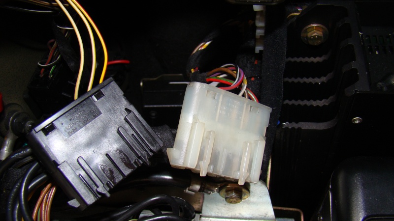

dans le coffre j'ai deux prise de libre une noir et une blanche .

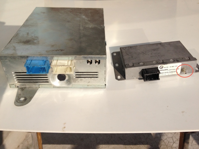

tu devrais avoir un module récepteur d'antenne qui ressemble à ça :
instal du gps dans e38 aide SVP ! Img_0110
c'est le boitier de droite, il doit se trouver derrière le module TV, c'est le boitier de gauche sur la photo

je nai pas le modul récepteur d'antenne ni les prise bleue et mauve
les prise que j'ai son pour un mk 1

Merci sait chez ce vendeur :
voici le lien du trimble avec le câblage, sur la photo 2 en haut a gauche
on vois les même prise noire et blanche qui semble corresponde a s'eux dans mon coffre :

sur la photo de l'annonce il ya l'antenne un petit rond noire branché sur le trimble ,
ais que sait sa ?
instal du gps dans e38 aide SVP ! Empty
MessageSujet: Re: instal du gps dans e38 aide SVP !   instal du gps dans e38 aide SVP ! Empty18/4/2014, 01:16
l'antenne se branche là (cercle rouge)
instal du gps dans e38 aide SVP ! Img_0111

si tu as déjà les prise tu n'as pas besoin du cablage de l'annonce
si tu as les prises d'un MKI tu ne peux pas mettre de MKII, III, ou IV car les prises sont différentes
sinon il faut mettre un faisceau adaptateur comme sur le dessin ci-dessous :
http://paul.ms/mk1-mk2-mk3-mk4-firmware-gps-navigation-retrofit/

Bonjour ,
voici une photo des prise noir et blanche :
instal du gps dans e38 aide SVP ! <a href=
