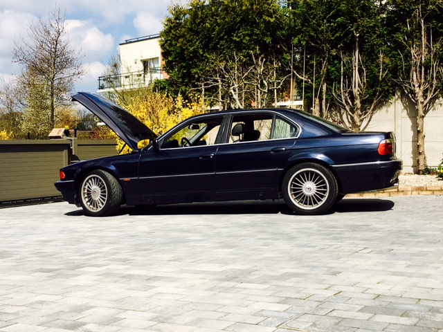

Bricolage d'aujourd'hui :
Changement :
- de la Pompe direction assistée
- du bocal de direction assistée (et nettoyage de la tuyauterie au passage)
- du filtre à Essence
- du filtre à Air
Reste à faire:
- Changement du toit ouvrant
- Resserage du boitier de direction pale
et là voiture sera définitivement.... terminée. Sourired
730i GPL BVM /// Mac Gyde - Page 4 Empty
MessageSujet: Re: 730i GPL BVM /// Mac Gyde   730i GPL BVM /// Mac Gyde - Page 4 Empty7/5/2016, 19:52
Elle est superbe avec ces jantes Alpina et les sorties sont vraiment chouettes c'est propre et symétrique.
Très bien aussi ces derniers travaux. 730i GPL BVM /// Mac Gyde - Page 4 399673
