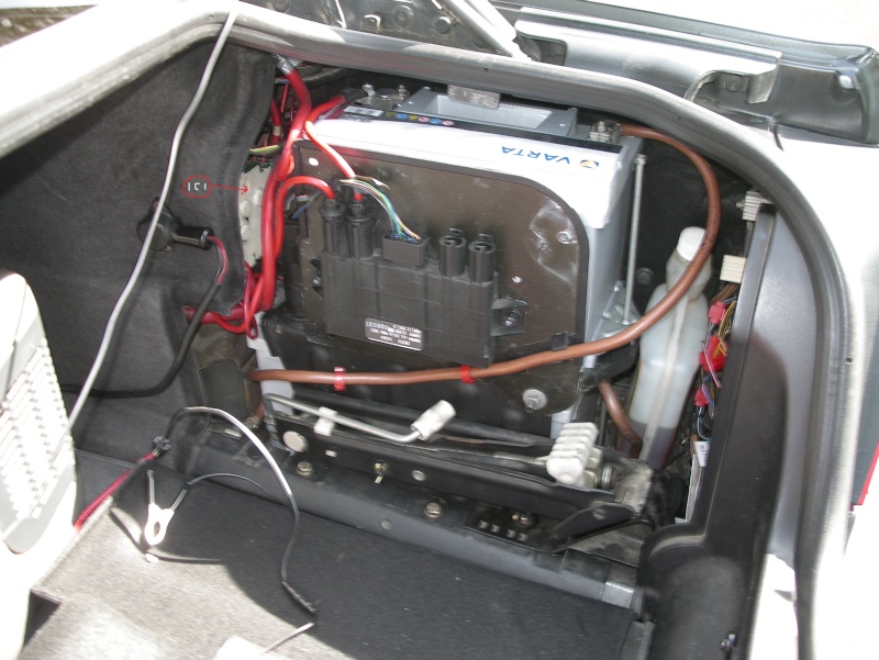

c le mieux oui et en plus tu es de l'ain
sinon il y a d'autres fusibles qui se trouve derrière le boitier blanc (voir photo ou c marqué ici
Téléphone et écran 4/3 - Page 3 Imgp4110

MessageSujet: Re: Téléphone et écran 4/3   Téléphone et écran 4/3 - Page 3 Empty10/1/2015, 16:49
Encore merci pour ces infos.
Ce sont des fusibles ?
Jai deja ouvert les caches mais je n'ai vu que des fils rouges et des cosses ??

MessageSujet: Re: Téléphone et écran 4/3   Téléphone et écran 4/3 - Page 3 Empty10/1/2015, 17:00
c pas des fusibles ordinaire ça ressemble a des résistances
tu peut contrôler l'entrée et sortie pour voir s'ils sont bons mais je pense pas que ça vienne d'eux
excuse mais j'ai pas de photos plus précise
