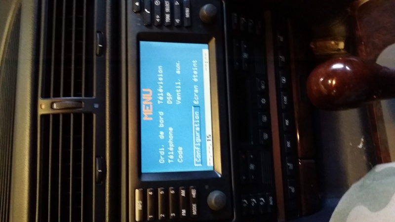

Bonjour à tous!
Voici un souci sur lequel je me casse les dents en ce moment:
-Je n'ai plus le menu GPS sur l'écran d’accueil et l'interface est revenue à un veille version.
-La lumière "ON" sur le MK2 clignote en orange
"GPS Navigation" n’apparaît plus dans le menu 20150517
"GPS Navigation" n’apparaît plus dans le menu 20150518
D'après les recherches que j'ai pu faire, il existe une mode "secours" dans l'interface vidéo: en effet, quand je débranche mon MK2, l'écran fonctionne et affiche les mêmes informations. La source vidéo ne passe plus par le module.
J'ai déjà fait un reset, et une fois j'ai eu le menu "normal" qui s'est affiché mais n'est pas resté.
J'ai monté un écran 16/9, et avec celui-ci j'ai eu un MKIV, quand je le branche, rien ne s'affiche à l'écran...
Des idées?
Merci d'avance!

essaie déjà de mettre l'ordi à l'heure, date et heure, je vois qu'il n'y a rien d'affiché sur la première photo
quelle est la version de ton firmware du MKIV?
"GPS Navigation" n’apparaît plus dans le menu Bmw_vi10

Oui, c'est juste: je venais de faire un reset.
Pour l'instant j'ai mon chargeur sur la batterie du haut, peut être une sous-tension? ça ne coûte rien d'essayer en tout cas.
Pour le MKIV, je ne sais pas le firmware: quand je le branche l'écran ne montre aucune image.
Pour l'instant j'essaye déjà de faire fonctionner le gps avec le MKII d'origine.
Il faudrait que je trouve quelqu'un dans mon coin pour tester le MKII sur une autre voiture et essayer un autre module sur la mienne Rolling Eyes
