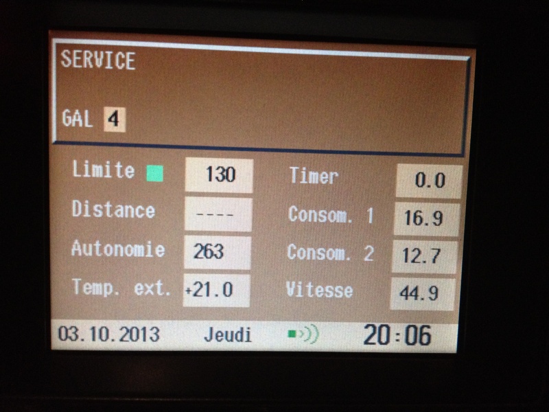

et donc, quelques paramètres dont le "GAL" qui sert a ajuster la sensibilité du son par rapport a la vitesse automatiquement (speed level)

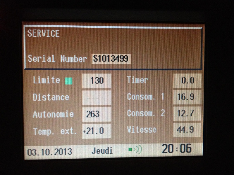

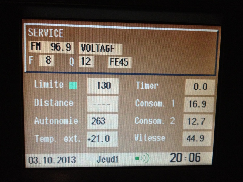

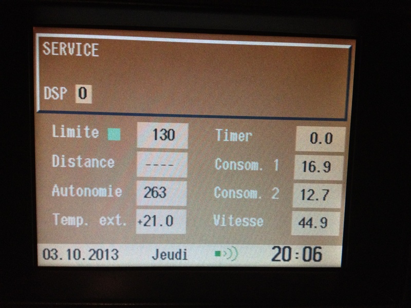

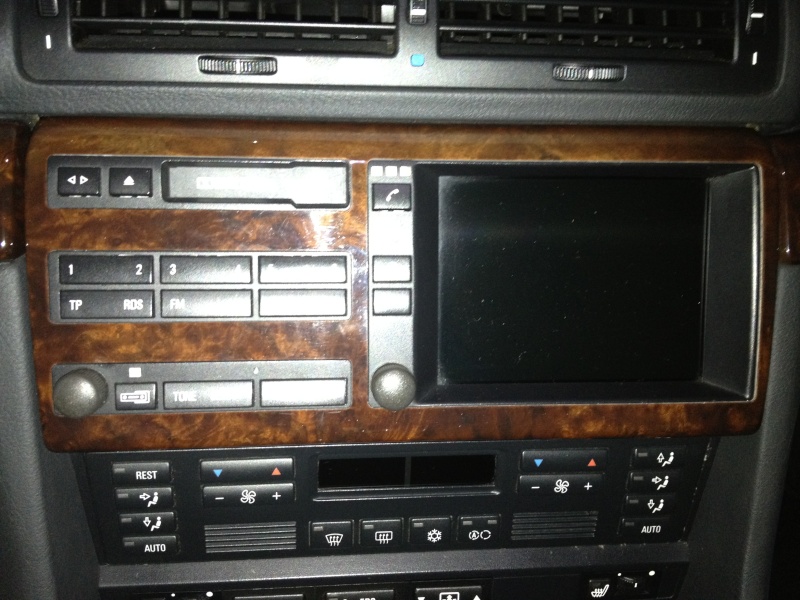

Bonjour a tous
je viens de decouvrir ce sujet. j'ai donc testé ces fameux menu cachés.
effectivement cela fonctionne.
il faut que l'autoradio soit allumé, vous restez appuyé longtemps sur TP et un bandeau s'affiche sur la partie haute de l'ecran.
ensuite naviguer avec <= et =>
pour changer les valeur moi ca a fonctionné avec les touches 0 1 2 3 4 5 6 7 8 9
voici des photos de mon autoradio puis des differents menus qui s'affichent :

apres il serait bon de savoir a quoi servent ces differents menu...
menu caché autoradio Empty
MessageSujet: Re: menu caché autoradio   menu caché autoradio Empty4/10/2013, 10:21
c'est surtout de l'info car peu de possibiblités de modifier quelques choses

moi je peux modifier la plupart des valeurs...
j'utilise les touches numeriques pour les faire varier.
