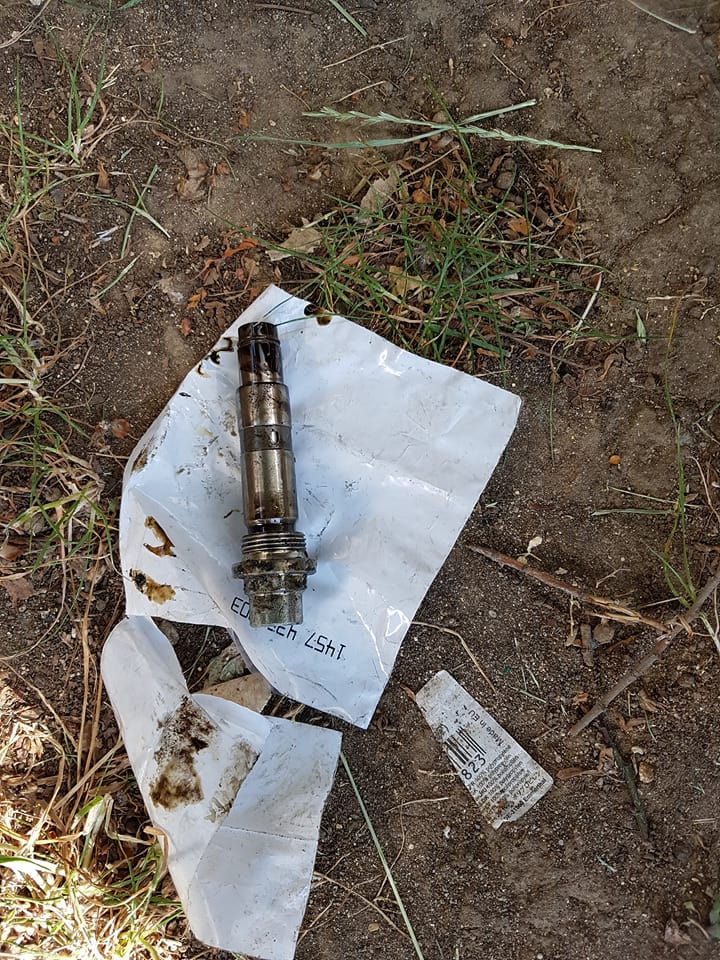

 | Sujet: Re: Tuto remplacement du tendeur de chaine de distribution. 2/6/2017, 10:34 | |
| Moi je viens de le faire j'ai du démonter et remonter avec cardan + douille 19 avec la douille percé et la barre en travers pour faire levier , au cliquet j'ai pas réussi . Un conseil le faite pas moteur chaud je me suis cramé les pattes lol . Et remontage un doigt sur la vis et de l'autre tu sers avec une douille est la easy Et tu remontes et tu te rends comte que la rondelle joint est resté contre la culasse donc 2 joint donc pas bon j'ai du redémonté la loose  |
