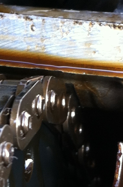

voici ce que ma chaine a fait la petite rainure a droite de la chaine
Tendeur de chaîne  Img_0618

Ben pour ma part elle arrive à 300000km donc je pense à une usure normale !!!
Et c'est vrai que les photos sont belle pourtant c'est juste fait avec un téléphone....
Après pour le démontage sa va vite normalement tu n'a pas a ouvrir le cache culbu car ça se change par dessous le bloc juste en dessous de la boite à air que tu doit démonter pour avoir un accès facile
Moi je croyez à un poussoir donc obliger d'ouvrir sa ma pris une heure environ et je pense autant pour le remontage ....
