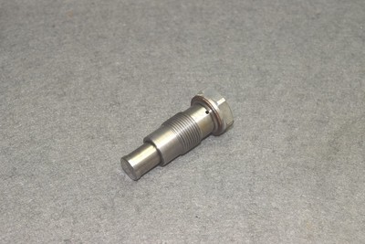

| En fait qui sait si les tendeurs de chaîne sur la 740d ( il y en a 2) sont hydraulique ou à ressort? Merci!
Utoi E38istes confirmés
 Kilomètres : 540 Age : 37 Localisation : Bordeaux Métier : Mécanicien aéronef Voiture : e65 735i '02 Prénom : Xavier Date d'inscription : 13/10/2014
 | Sujet: Re: Tendeur de chaîne 27/1/2017, 19:34 | |
| Ce sont les pièces n°9:  Ils ressemblent à ça:  C'est avec un ressort dedans  | |

| Hello Xavier  Merci pour la photo, j'avais pas en stock ça  Donc ressort et pas pression hydraulique (tu me corrige si je me trompe  ) et deux fois plus petit que celui du M62 ou de ton M52 (mais eux ils ont le trou pour la lubrification de base/départ du ressort, celui-ci, à priori non.. ) Encore merci à toi mon ami (et désolé Jérémy.. même sur la Doc du moteur j'avais pas la précision..) La bonne soirée à vous les amis  | |

| Et comment ils se démontent ? J'ai besoin de donnes le max d'infos aux mécanos.. | |

 | Sujet: Re: Tendeur de chaîne 27/1/2017, 21:07 | |
| Oh oui, voilà comment était celui d'une 735i totalisant 178.000km comparé au neuf (et encore la tige rentrait entièrement avant d'être en contact avec le ressort):  - Jérémy a écrit:
- Et comment ils se démontent ? J'ai besoin de donnes le max d'infos aux mécanos..
Ils sont juste vissés dans les culasses. | |
