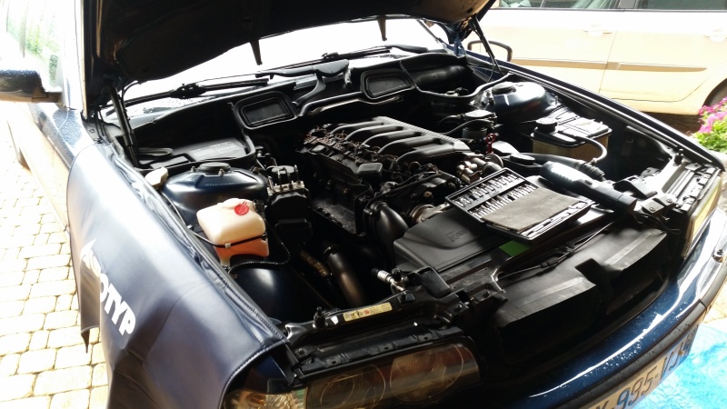

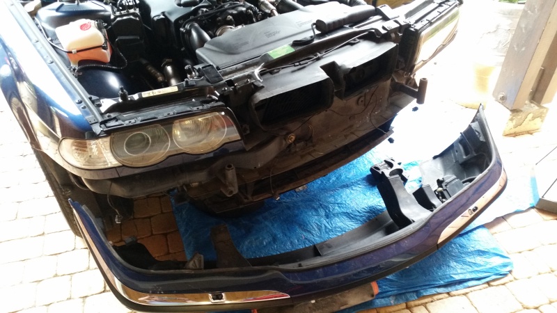

Un peu de nouvelles avant le rasso chez Émilien.

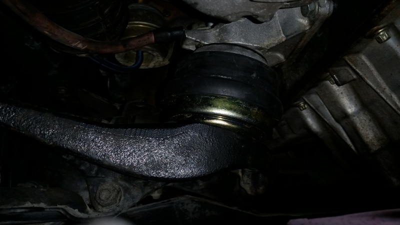

Cette après midi, changement filtre à huile, deshuileur, air, gasoil, habitacles, huile + Silub, support moteur D & G, moulure de pare choc avant gauche et réparation sonde de température extérieur.
730d de 1999 - Page 4 20160515
730d de 1999 - Page 4 20160514
730d de 1999 - Page 4 20160511
730d de 1999 - Page 4 20160513
730d de 1999 - Page 4 20160510
730d de 1999 - Page 4 20160512

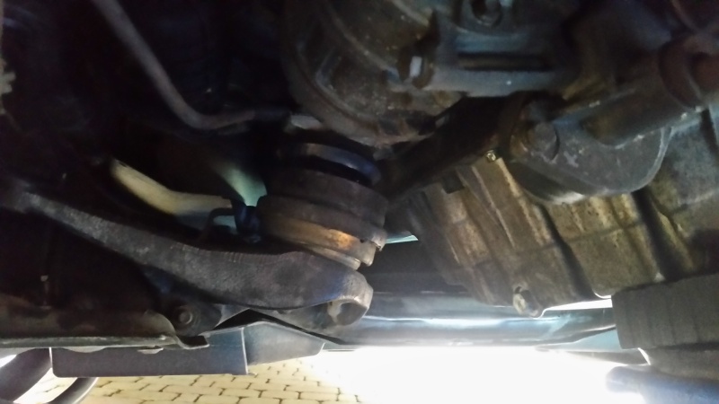

Support moteur droit HS :
730d de 1999 - Page 4 20160516
Support droit neuf :
730d de 1999 - Page 4 20160518
Support moteur gauche neuf :
730d de 1999 - Page 4 20160519
Les deux HS  Embarassed  :
730d de 1999 - Page 4 20160517

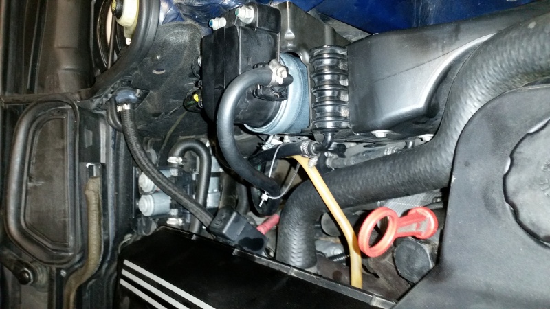

En voulant enlever les tuyaux du support du filtre gasoil ... le drame !!!
730d de 1999 - Page 4 20160520
Le manchon à cassé net, pourtant je n'ai pas forcé pour tenté de l'extraire.
En regardant de plus près, ça à déjà été bidouillé je pense.
Le tuyau n'est pas celui d'origine car il était fixé avec un collier alors que si c'est comme celui de l'autre coté il devrait être sertis.
Un coup de téléphone à BMW mais pas en stock.
Donc réparation de fortune à la MacGyver mais ça fait du goutte à goutte Evil or Very Mad
C'était ça ou je restait immobilisé, j'ai foutu des chiffons en attendant Shocked.

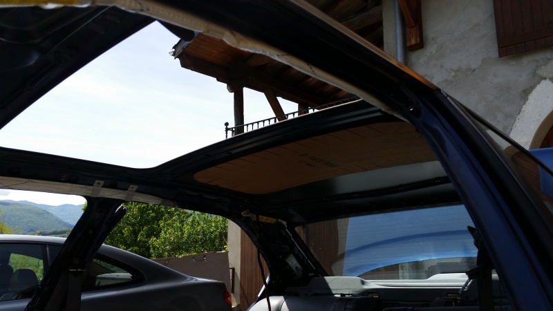

Salut à tous,
Aujourd'hui est un grand jour, je n'ai plus ce vilain ciel de toit de ***** qui pend !! Smile
Un sacré boulot, commencé cette après midi à 13 heures 30, fini aux alentours de 18 heures 30, bien sûr à deux.
Donc j'ai tout changé, ciel de toit Embarassed , les 6 montants, les divers lampes, pare soleil, joints de porte ...etc, tous cela en noir avec passage à un toit ouvrant en verre.
Bref, les personnes qui monteront maintenant à l'arrière n'auront plus une toile de tente posé sur la tête 730d de 1999 - Page 4 733678
Un grand merci à Émilien pour l'excellent état de toute ces pièces ... 730d de 1999 - Page 4 73568
Quelques photos prise à la va vite pour illustrer, j'en reprendrais plus tard des plus belle et voiture nettoyé.
À bientôt.
Greg.

parfait Greg , pas trop compliqué ?

Pour le montage non ce n'est pas trop compliqué, faut bien prendre son temps, le plus chiant c'est les joints de porte ...
A deux c'est limite obligatoire, surtout pour la dépose repose du toit ouvrant.
