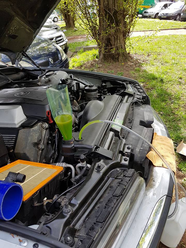

| S'il fonctionne pas, et que tu compte pas t'en servir alors court circuite le tu t'enlevera un souci. Essai quand meme la methode du "soufflage". Souffle avec la bouche dans le vase d'expension, vis de purge fermées puis ouvertes, nez de la voiture en haut. Le niveau de ldr doit baisser (car l'eau ira la ou il ya de l'air). | |
 | Sujet: Re: Purge Liquide de refroidissement V12 M73 avec webasto 9/4/2017, 15:09 | |
| salut , camille j'utilise aussi cette méthode perso je rempli le ldr par la durite supérieur du radiateur ( vis de purge et bocal ouvert ) , et quand c'est rempli je ré enquille ma durite et complète au bocal . Ensuite contact ventillation et chaud et démarrage avec quelques petit coup d'accélérateur . Et quand je galère je fais aussi ( bouteille a l'envers et je souffle dans le vase ) . La lever au plus haut coté bocal sa aide beaucoup . Moi j'ai fais ca   |
