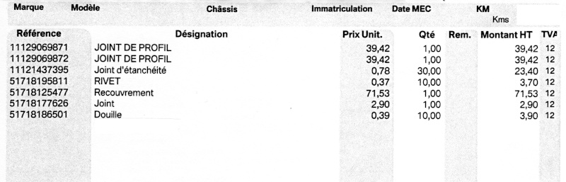

Aujourd'hui, visite chez BMW Guérande.
Je leur est commandé les 2 joints de couvre culasse et les petits joints des écrous de fixations.
J'en est profité pour commandé aussi une baie de pare-brise avec les rivets et douilles de fixations.
J'en avais déjà parlé au début de mon post.
Pour info, voici les prix HT auxquels il faut rajouté 20%. Soit un total de 221,12 euros.
Une 730I E38 - Page 3 Bmw00110
Je reçois ça, fin de semaine prochaine. Je ferais quelques photos.  Cool

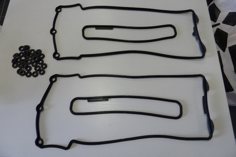

Hier soir, retrait de mes pièces commandées chez BMW. Very Happy
La baie de pare-brise avec ses fixations et la bague pour le bras d’essuie glace.
Une 730I E38 - Page 3 P1010943
Les joints de couvre culasse avec les joints des boulons de fixation.
Une 730I E38 - Page 3 P1010944
Y a plus qu'a installer Une 730I E38 - Page 3 229460
