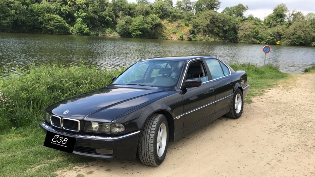

La grosse mécanique est enfin terminée,
Il me reste quelques finitions a finir mais maintenant je peux me promener sans soucis
la grosse  - Page 6 94319311
