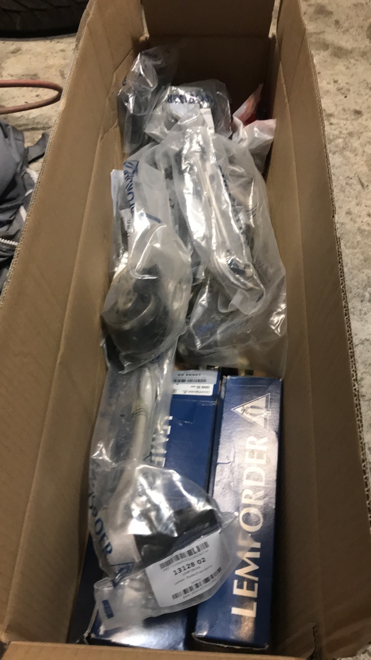

Donc avant la pose du v je me suis dit de changer quelques rotules du train avant sera beaucoup plus facile et en attendant la commande j avais de quoi faire
Changement avant arrière des disques et des plaquettes
Puis nettoyage et petite peinture des roues galettes 😂

Rotules sont arrivés la semaine dernière aussitôt la réception et pratiquement aussitôt poserla grosse  - Page 2 09f16210
