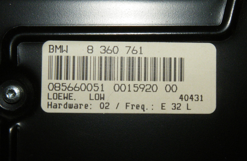

Les photos de l'ampli (testé et fonctionnel.. c'est ce qui me chagrine le plus.. Hifi DSP - Lecture de fichiers MP3 et entrée aux 95981 )
Hifi DSP - Lecture de fichiers MP3 et entrée aux Amp02p10
Hifi DSP - Lecture de fichiers MP3 et entrée aux Amp01p10
Bonne journée à toi et, à tous les amis du forum Hifi DSP - Lecture de fichiers MP3 et entrée aux 399673

lpn74 a écrit:
Au niveau du son c'est excellent, aussi bien qu'avec le lecteur cd, bon le mien c'est le modèle pour ipod donc je ne peux pas te donner mon avis pour la version usb.
Je t'ai mis une photo des prises de mon chargeur cd si ça peut t'aider.
La seule chose que j'ai du faire, c'est tiré deux masses en plus pour le yatour car ça faisait des interférences aux niveaux des hp.
J'entendais le bruit moteur comme sur les anciennes autos
Hifi DSP - Lecture de fichiers MP3 et entrée aux 20160711
Je viens de jeter un œil  (c'est vite fait, il n'y a pas grand chose dans le coté AR gauche de la voiture Hifi DSP - Lecture de fichiers MP3 et entrée aux 332695 )
J'ai le même chargeur que toi, donc et au moins pour une version identique à la tienne, ça devrait passer Wink
Maintenant faut que je sorte le poste radio pour voir derrière.. surtout que, "stocké" pour la 324td, j'ai un Pioneer assez ancien (début/milieu des années 2000) qui lit les M4a de mon vieil Ipod Classic... Si j'arrivais à l'adapter à la place du Business... (enfin.. "on verra car c'est une autre histoire" Hifi DSP - Lecture de fichiers MP3 et entrée aux 332695 Hifi DSP - Lecture de fichiers MP3 et entrée aux 332695 )
Encore merci et, bonne journée à toi l'ami Hifi DSP - Lecture de fichiers MP3 et entrée aux 399673
