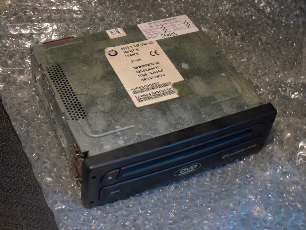

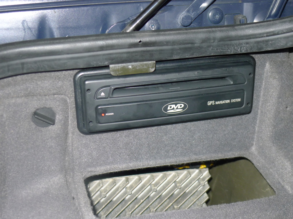

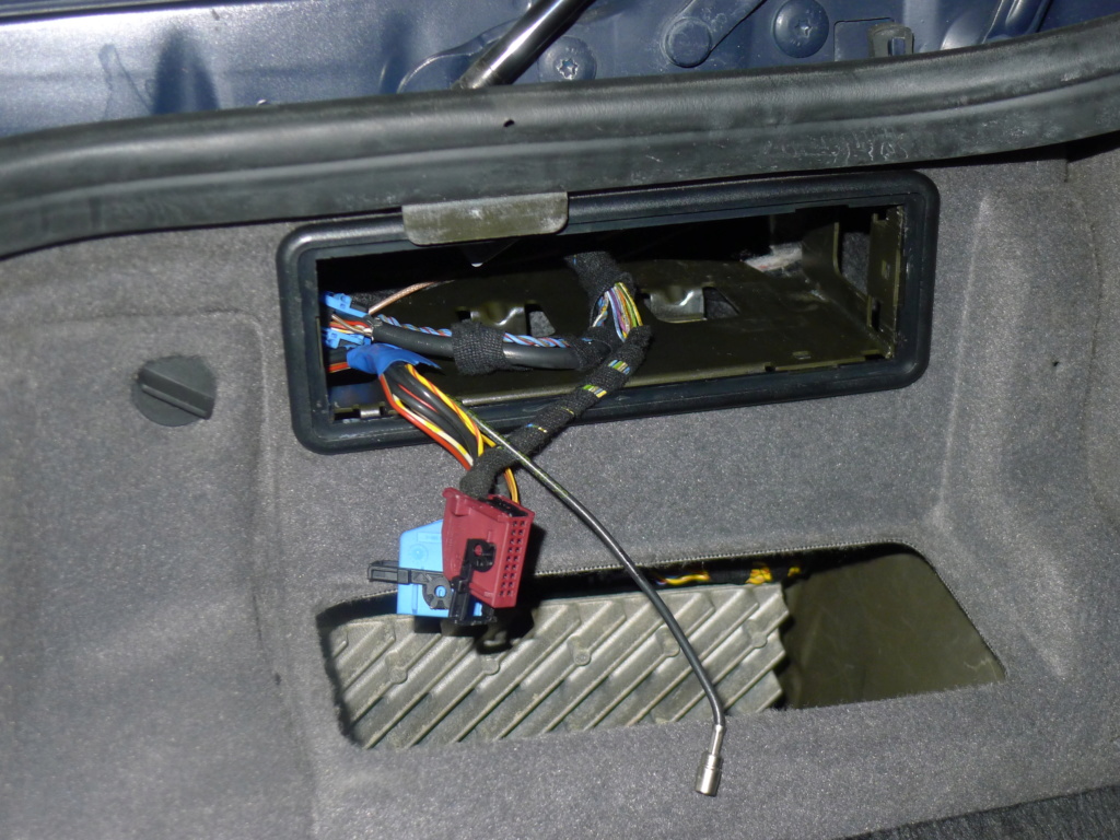

Voici quelques photos de l'unité retournée
Erreur de lecture GPS MkIV P1200612
Erreur de lecture GPS MkIV P1200611
Erreur de lecture GPS MkIV P1200610
Erreur de lecture GPS MkIV P1200614
Erreur de lecture GPS MkIV P1200613
Erreur de lecture GPS MkIV P1200710
Sur l'unité réparée figure un sticker de résumé des test réalisés. Tout fonctionne parfaitement, le démarrage est très rapide, bien plus qu'avant. Le fonctionnement est réactif.  Un DVD de carte 2018 a été joint, ce qui est un geste très appréciable.
J'ai échangé avec le vendeur en allemand, mais je pense qu'il ne devrait pas avoir de souci avec l'anglais.
En somme, j'ai payé plus cher que si j'avais changé la cellule moi-même, mais j'ai eu la sécurité d'une opération faite par une personne dont cela semble être la spécialité.
En plus il propose d'autres solutions d'upgrade de systèmes audio et navigation. son offre est très intéressante.
