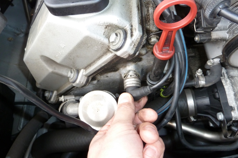

| bon, en tant que jeune padawan en mécanique à mes heures perdues, j'en ai tout de même fais un peu aujourd'hui. Mais je sais tout de même ce qu'est un capteur inductif. Ça fait un peu partie de mon métier. J'ai donc déposé la protection plastique du haut moteur. Avec les flèches, on apercevoir ou sont raccordés les 2 capteurs à droite et à gauche, ainsi que l’endroit ou sont situés les capteurs un peu plus bas. (Je ne suis pas sûr que ce soit bien les 2 recherchés)  Voici le capteur en partie haute, qui est branché sur la prise de droite. AAC ?? Et celui en partie basse, qui est branché sur la prise de gauche. PMH ??Celui-ci détecte les dents au niveau de la poulie centrale.  J'ai déposé celui du haut pour voir son état visuel.    Après nettoyage:  J'ai essayé de démarrer après, mais rien à faire. Et ma batterie à commencé à faiblir. Du coup, je l'ai mis en charge. A suivre... | |

 | Sujet: Re: Info sur capteurs PMH et AAC 23/2/2016, 18:28 | |
| Personne pour confirmer mes écrits ?? Car je ne suis pas du tout sûr que ce soit les bons capteurs. | |
 Kilomètres : 10088 Age : 36 Localisation : bourg en bresse 01 Métier : professionnel de la E38 Voiture : M5/// E39 de 2000 ,M3///E36 de 1993 ,M5 E34 de 1990, 725 TDSA de 1996 ,740 DA de 2000 ,318 is E36 de 1995 et 320 E30 de 1986 Humeur : je travail et je vie avec les E38 , donc toujours de bonne humeur Prénom : émilien Date d'inscription : 23/10/2011
 | Sujet: Re: Info sur capteurs PMH et AAC 23/2/2016, 19:12 | |
| salut fred tu as bien raison - le capteur PMH est celui qui est sur la poulie damper - le AAC est celui sur la culasse de droite coté remplissage d'huile ______________________  | |
